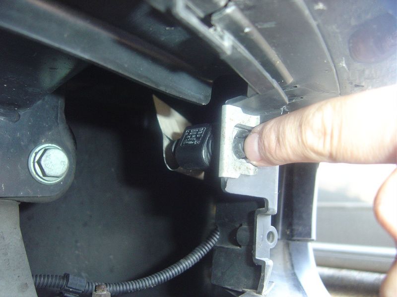

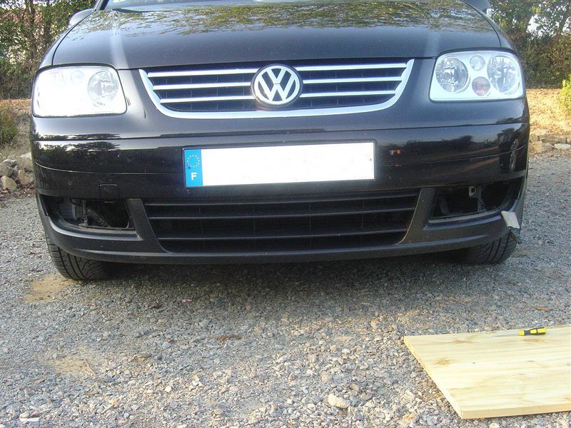

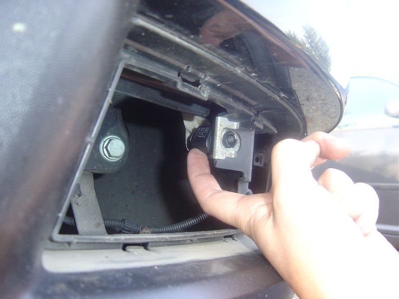

De retour je démonte les deux petites grilles du bas de parechoc pour voir d'éventuel branchement de libre
Sur la partie de droite (en regardant le toutou de face) je trouve bien une connexion avec une sorte de bouchon ???
Lorsque je retire ce bouchon et que je mets le contact le ventillo s'enclenche à grande vitesse, et quand
je remets le bouchon il baisse de régime et s'arrête ??????????????????
Je vais ensuite voir à gauche et là je trouve bien des connexions, mais qui sont branchées sur d'autres trucs .
Des photos seront plus parlantes :
Partie de droite (vu de face) avec la connexion et le bouchon qui se fixe sur une patte
La connexion avec le bouchon
Le bouchon
La connexion sans le bouchon
Partie de gauche
Voila ,donc je me demande toujours si mon touran est précâblé pour les AB ???
Sinon
Un antibrouillard = 72 €
Une grille pour parechoc = 7 €
