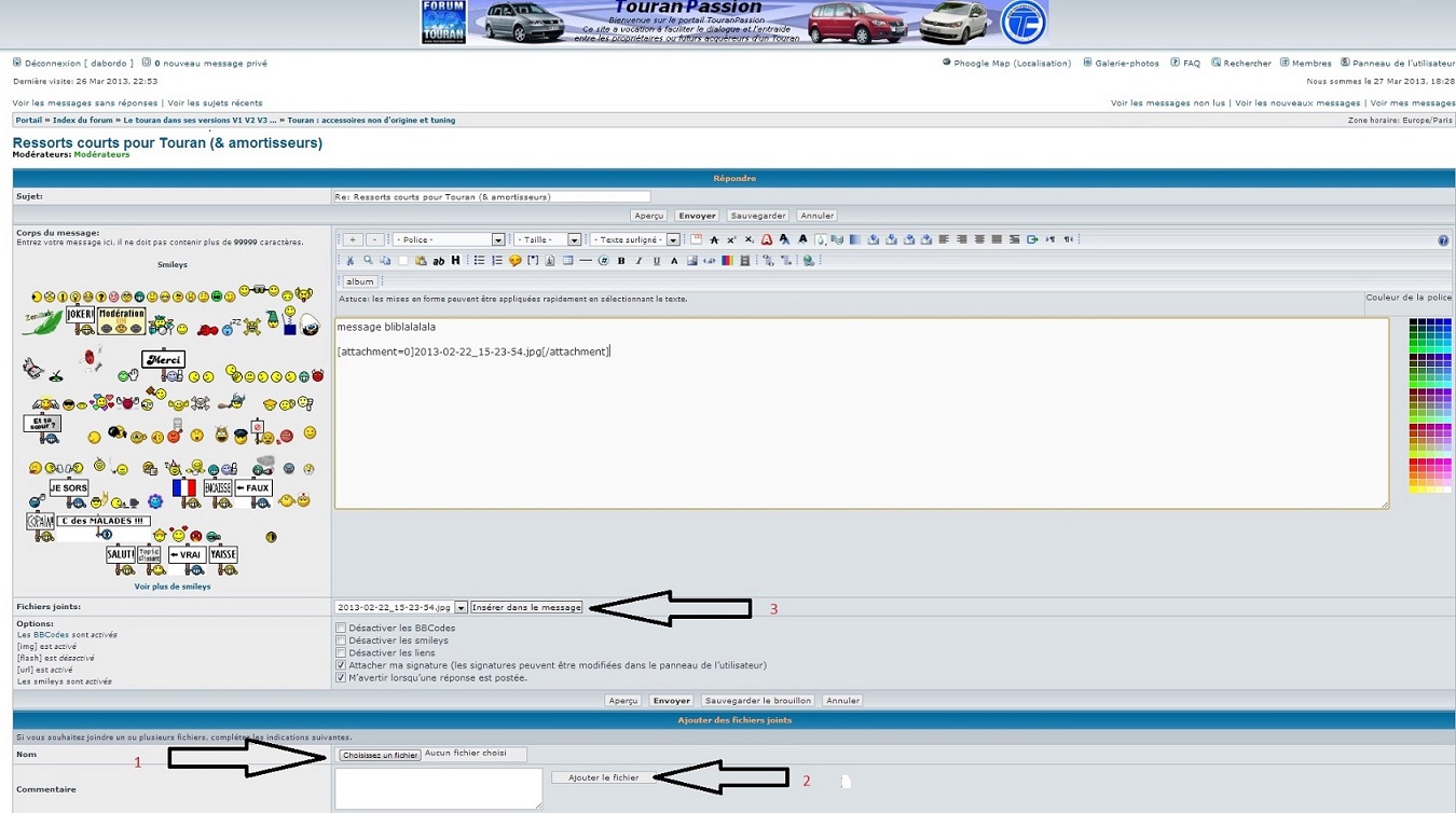

spécialement pour toi un ptit tuto pour ajouter des photos
1- Prendre la photo
2-Transfert la photo sur ton pc de préférence sur le bureau c est assez pratique.
3-redimensionne ta photo en 800x600 si tu ne sais pas le faire tu peux télécharger "image resizer" logiciel tres utile et facile d'emploie
Une fois l image redimensionnée
Pour insérer une image commence par faire répondre a un message çà tu sais le faire
En bas de la fenêtre clic sur 1"choisissez un fichier" choisi la photo redimessioné biensur
Une fois l image sélection clic sur 2 "ajoutez un fichier" laisse chargé une fois fini clic sur 3 "insérer dans le message"
Je pense ne rien avoir oublié sinon regarde l image que j ai mi en dessous
