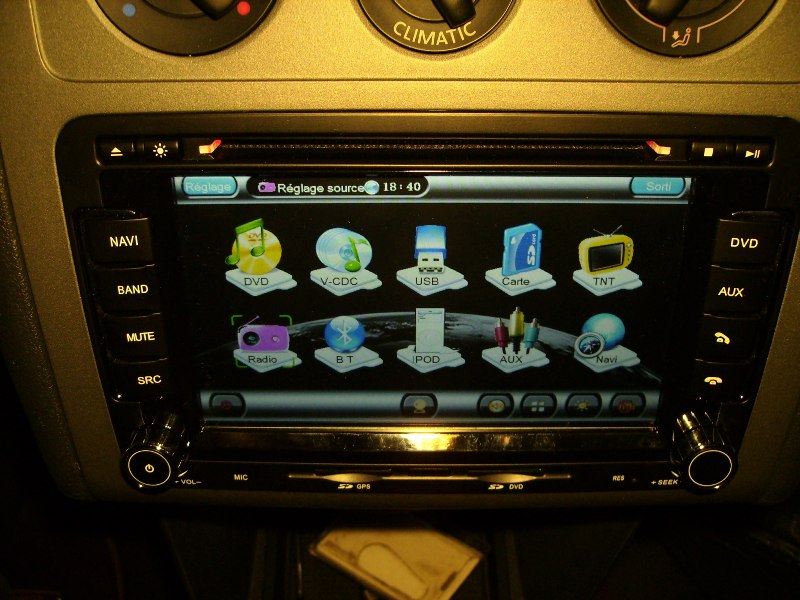

En plus des photos proposées sur le site précité, et après quelques jours d'utilisation, voici ce que j'ai constaté:
D'abord, le menu source: assez sympathique.

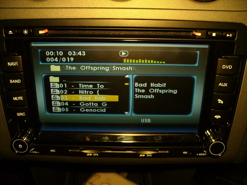

Le lecteur USB/SD est très pratique, la navigation dans les répertoires est facile. J'ai essayé avec une clé USB de 4Go.

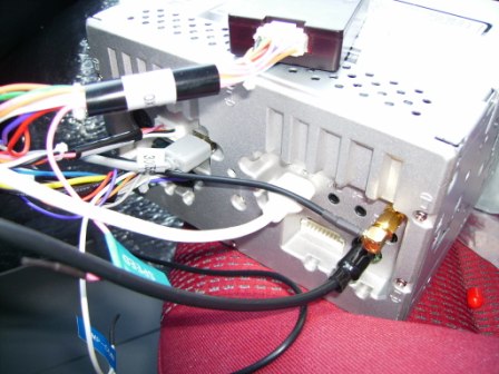

Le fil bleu de l'adaptateur de l'antenne sert à alimenter l'amplificateur de signal radio. Il faut l'alimenter en 12V.
Voici une photo de l'affectation des différentes bornes à l'arrière de l'appareil:
La broche 11 de la fiche n°7 sert au contrôle de l'antenne. SI tu suis le fil de cette broche, (fil bleu), tu arrivera à fiche ISO. Moi, c'est là que j'ai raccodré le fil de l'adaptateur de l'antenne (dans la fiche côté voiture). La fiche au bout du fil bleu rentre parfaitement dans la fiche ISO. Ce que je n'ai pas fait, et qu'il faudrait faire au préalable, c'est vérifier si il y a bien du +12V sur cette borne lorsque la radio est allumée, sans quoi il faudra trouver une autre borne avec du +12V après contact ou lorsque la radio est allumée (éventuellement le fil du contrôle de l'ampli).

ta solution du câblage sur le le fil de l'ampli est concluante. Ca fonctionne super bien , la qualité est au rendez vous. Maintenant je peux capter toutes les stations. Un grand merci à toi.
Ci-joint une photo du raccordement pour ceux qui souhaitent voir : fil orange avec fil bleu
