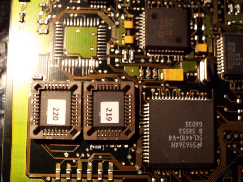

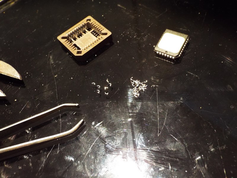

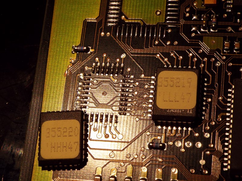

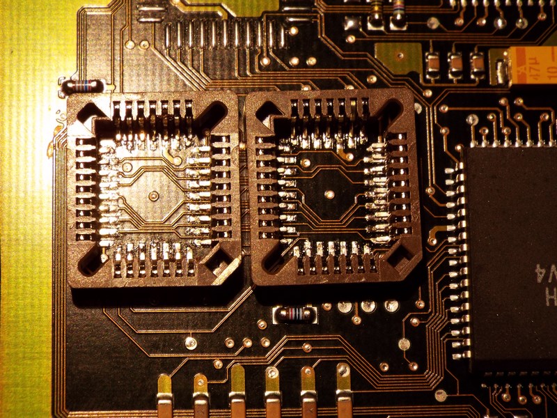

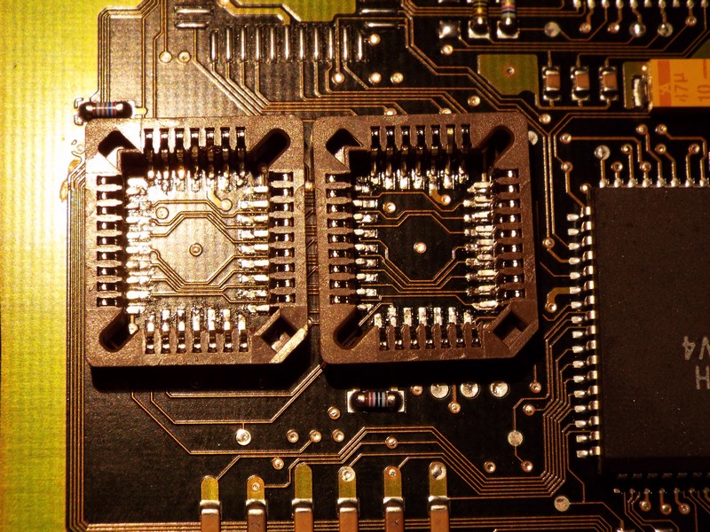

ca y est j'ai enfin reussi a mettre une reprog sur la golf!il a fallu que je dessoude les eproms d'origine pour y installer des eproms reprogrammes.
pas facile sur ces tres petits composants quand on n'a pas le materiel adequat!
j'ai donc du utiliser une fraise avec un dremel pour couper les pattes et ensuite retrirer le reste des pattes avec une pince a epiler:
puis pose des supports d'eprom:
ensuite on controle a l'ohmetre que tout est ok et bien soude.

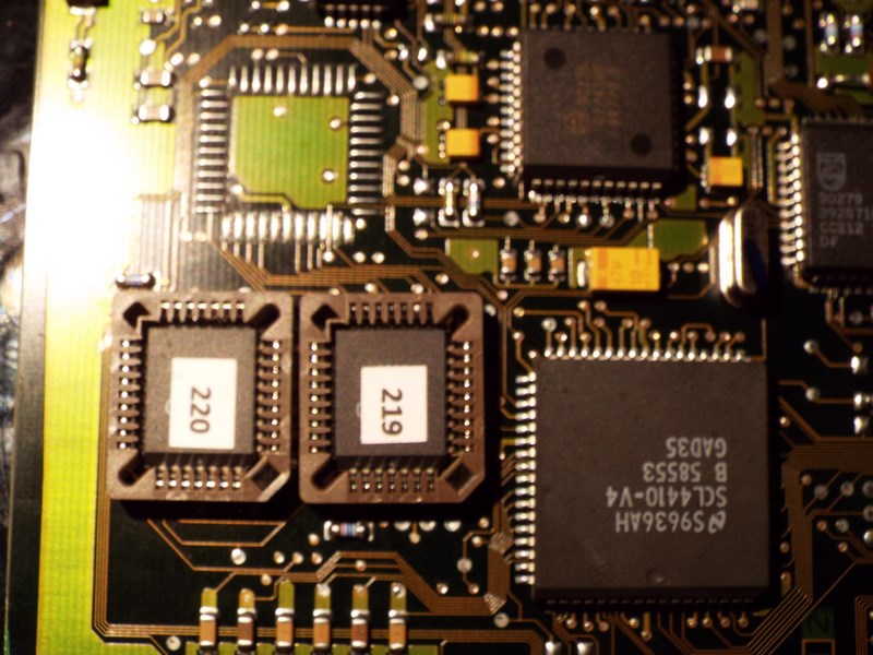

et voila les eproms reprog poses:
apres essai, je suis tres satisfait, ca reagit vraiment bien, j'ai l'impression d'avoir un AZV dans la golf et la conso me semble en effet moins elevee, a voir dans le temps maintenant!

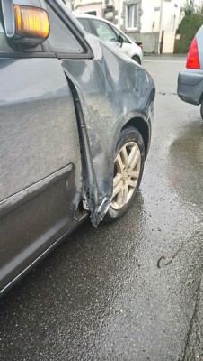

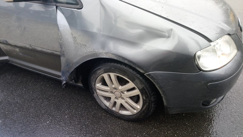

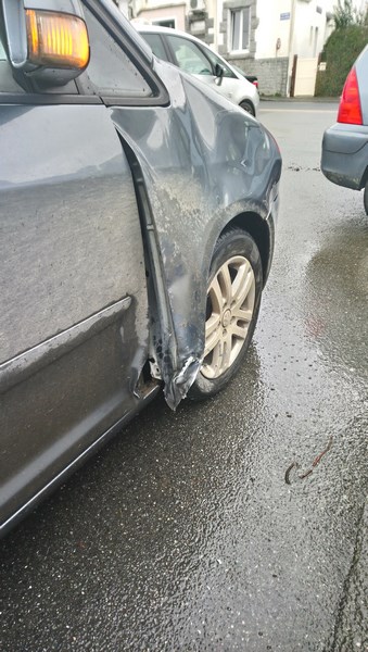

et biim, fallait bien que ca arrive un jour: touran accroche par une 307 SW qui reculait de sa place de parking!!!l'attache remorque est rentree entre la roue avant droite et l'aile!
resultat: aile arrachee, bas de portiere plie et jante abimee..... pour ce qui est visible!j'amene le toutou au garage pour expertise cette aprem, ca roule bien pas de tremblements, a verifier.
la 307 a l'attache remorque vrillee, et quelques rayures sur le PC...... failli l'encastrer dans l'arbre qui bordait la place de parking a gauche!

Faite contrôler que l attache remorque n était pas amovible !!
Si oui la 307 est 100% en tord. C est une obligation de l enlever. Les dégâts auraient été bien moindre.

elle n'etait pas amovible, montee avec vis!mais de toute facon reculer en sortant d'une place de parking te rend a 100% responsable, c'est pour elle du coup!
le probleme maintenant c'est de voir a combien vont chiffrer les reparations!j'ai controle le pied d'aile du chassis, il a rien du tout, seules l'aile et la porte sont touchees, ainsi que la jante, c'est deja ca!
le truc c'est qu'avec 466000kms esperons qu'ils ne vont pas decider que ca depasse la valeur!
sinon, deja j'ai remplace le cable de frein a main, c'etait bien abime au niveau de la gouttiere de guidage vers l'habitacle, j'ai du jouer du foret de 10 dans le tube pour pouvoir remettre le neuf!je mettrai les photos demain
