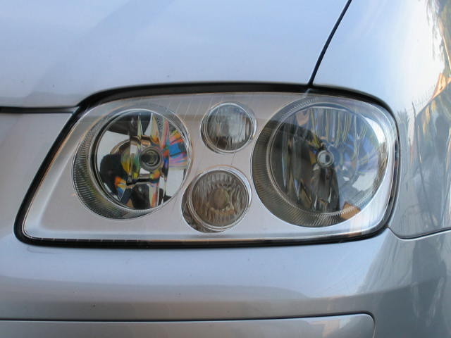

Aujourd'hui modification du look du toutou
par la mise en place d'ampoule de clignotant chromée
avant
[img]http://www.touranpassion.com/forum/imag ... G_1659.jpg[/img]
apres
[img]http://www.touranpassion.com/forum/imag ... G_1669.jpg[/img]
en fonctionnement
[img]http://www.touranpassion.com/forum/imag ... G_1660.jpg[/img]
avant
[img]http://www.touranpassion.com/forum/imag ... G_1664.jpg[/img]
apres
[img]http://www.touranpassion.com/forum/imag ... G_1671.jpg[/img]
en fonctionnement
[img]http://www.touranpassion.com/forum/imag ... G_1662.jpg[/img]
je trouve qu'il n'y a pas trop de perte de puissance d'eclairage
