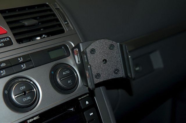

[HS] J'ai agrémenté pour le 2010, un support de portable (bluetooth) qui n'abime pas le Touran (pas de trou sur/dans le tableau de bord, pas sur les aérateurs donc aucun risque de casser une ailette, pas de ventouse qui laisse des marques). Ce système s'appelle "ProClip", je vous donne la description trouvée sur un site
L’installation ne requiert aucun perçage du tableau de bord ce qui est souvent nécessaire avec d’autres produits, votre tableau de bord ne sera en aucun cas altéré. Le Proclip est spécifique à chaque voiture ce qui garantit une compatibilité parfaite. Il se pose en 1 mn sans aucune compétences particulière.
Il faut bien sur rajouter à ce ProClip le support adéquate pour son portable
Si cela intéresse je peux donner le site et les références en MP
[Fin du HS]

usm77 a écrit :[HS] J'ai agrémenté pour le 2010, un support de portable (bluetooth) qui n'abime pas le Touran (pas de trou sur/dans le tableau de bord, pas sur les aérateurs donc aucun risque de casser une ailette, pas de ventouse qui laisse des marques). Ce système s'appelle "ProClip"
[Fin du HS]
Je trouve le support proclip pour le touran pas super bien placé.
tu as pris lequel, celui en haut ou celui en bas ?

Tofi
Voici quelques photos
Je ne trouve pas cela gênant, c'est normalement spécial Touran.

bonsoir christian
content de voir que le support brodit est arrivé et vous convient,sympa avec le zenec .
