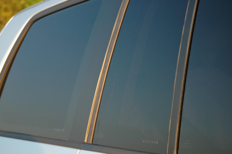

bon au final je n'ai pas enlevé les custode pour le traitements des vitres, et nikel! super résultat! c'est vraiment que chez glasstint ils ne veulent pas se casser la tête! :evil:
même pas besoin de couper le joint :lol:
[img]http://img248.[ Utilisez la commande "Ajoutez des fichiers joints" pour charger vos images sur TP ].us/img248/3/co ... einth8.jpg[/img]

c'est du travail de pro oui! :lol: Mon pote a refait une custode car pour passer la raclette en bas vers ce joint de m*** et ben c'est chaud!!! à la CB visa il l'a fait :lol:
ca aurait mieux marché à la Cb platinum :mrgreen: :mrgreen:

coût total de la pose: 120€ :lol:

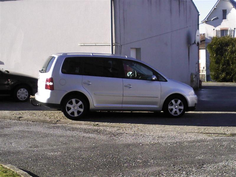

Je poste ici après avoir commandé puis posé ce matin mon fil fumé autocollant. en fait j'ai trouvé sur internet une boîte qui vend le film déjà coupé aux dimensions exactes des vitres du véhicule.
Voici le lien:
http://www.google.fr/url?q=http://www.v ... idzMLAN2fg
Il suffit de le poser (pas si simple), il y a une vidéo sur leur site qui explique la démarche.
une petite photo prise avec mon portable.
[img]http://www.touranpassion.com/forum/imag ... 0_film.jpg[/img]

Peux tu nous dire si tu as bien réussi... :?: On a du mal a voir sur la photo...
Peux tu faire d'autre photos plus près et aussi nous dire ou tu as passé le plus de temps et ce qui est compliqué à faire :?:
Merci d'avance.
