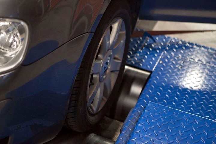

419 nm de couple
Les filetés sont arrivés..je poste 2-3 photos dans la soirée
Ajouté 5 minutes 38 secondes après :
Voilà 2-3 photos
Ajouté 4 minutes 30 secondes après :
Re: gtijuju
//§ exactement comme sur mon ancien V2 184cv et 420 Nm. :biere: :wink:
Humm ce couple c'est trop bon :hi:
Attention aux cervicales car le coup de pied au cul est vraiment violent :mrgreen: :D :wink:
Re: gtijuju
Mc Rai a écrit ://§ exactement comme sur mon ancien V2 184cv et 420 Nm. :biere: :wink:
battu lol les copains 424Nm
