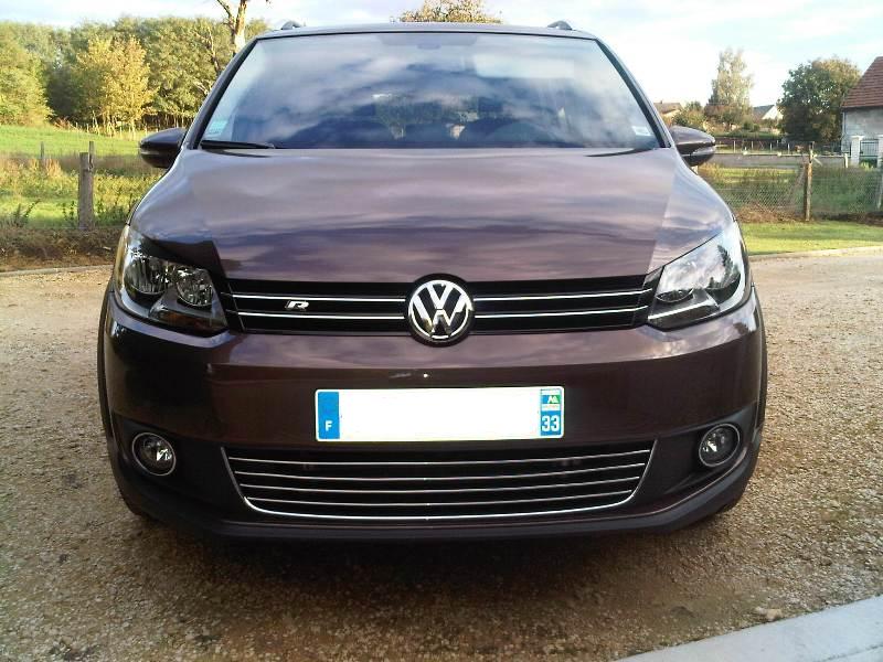

La photo de mon Cross R avec les références....

Re: Pièce chromée des AB sur la V3
Voila...c'est beaux... :marr:
Cross R8.jpg (86.69 Kio) Vu 4826 fois
Message par ysteph »
Touransportline a écrit :Voila...c'est beaux... :marr:
:hrdxfs: j'aime beaucoup.
Par contre j'ai regardé comment démonter, ça a l'aire compliqué. Aucune prise pour enlever les caches.
Comment tu as fais? pour rien abîmer.
Un ptit levier au niveau du bas de calandre dans l arrondi...juste pour décrocher,ensuite le reste a la main...rien abimer..

Quand tu dis "Un ptit levier au niveau du bas de calandre dans l arrondi", c'est quel endroit de la photo ci-dessous? cercle blanc ou rouge?
Blanc...
Touransportline a écrit :Blanc...
Après tu peux au niveau de l AB...passer des doigts et tirer...a toi de jouer sans abimes....
Bon je viens de faire un essai et ton conseil a l'aire de fonctionner. //§
Par contre il faut faire attention en tirant pour que le cache ne vienne pas rayer la partie infèrieur peinte du parchoc.
