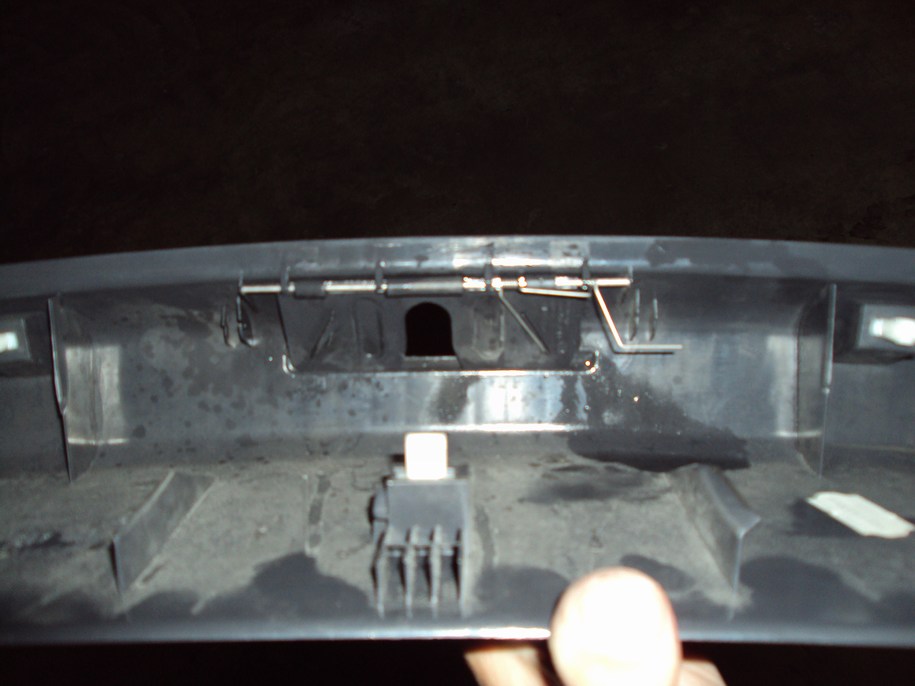

Bonjour, j'ai cherché sur le forum si le meme sujet avait eté posté mais je n'ai rien trouvé.
voici mon probleme :
Mon coffre ne ferme plus du tout, c'est arrivé comme ca d'un coup. j'ai beau le claqué mais ca clipse pas.
au niveau du bas , la ou il doit se fermé au dessus du parchoc, jai un espece de cache en plastique qui c'est retiré, c'est ce qui entoure l'espece de grosse vice noir, la ou la porte doit s'empaler.
si quelqu'un avait une photo avec un shema pour le remettre, je pense que ca vient d'ici.

j'ai eu le même problème.
Ce cache en plastic est maintenu par 2 ressorts et il y en avait qui avait sauté.
Pour remettre le cache en place il te faut enlever la moquette arrière, le support de roue de secours et l'habillage en plastic qui contient le cache.
Ce dernier est clipsé. Il faut tirer de bon coeur pour l'enlever.
La suite est facile: tu récupères le ressort, tu remets le cache sur l'habillage puis tu reclipses l'ensemble.
Alex

Re: Coffre ne ferme plus !
Je ne pense pas qu il y est un lien entre le coffre qui ne ferme plus et la trappe en plastique chez moi elle n est plus en place non plus et mon coffre ferme très bien.
Regarde plutot au niveau de ta serrure dans le hayon, démonte ta garniture et regarde si ya pas un bout de rivet qui bloque ou alors serrure simplement H.S ce qui n est pas rare
Re: [Hayon] Problèmes de fermeture / Serrure HS
ben ma serrure est en parfait etat quand je compare aux photo de gandalf007.
c'est bien le petit cache en plastique qui s'est deboiter. enfin c'est vrai que c'est bizzare qu'un coffre dépende de ca.
merci pour tes conseilles alex, je ferais ca dés demain

bon j'ai tout démonté comme sur ton shema, apres avoir remis le cache en plastique le coffre ne ferme toujours pas. ca vient bien de la serrure qui refuse de s'enclencher et de locker. je vais devoir aller au concessionnaire, en plus ceux de ma ville sont des escrocs, ca promet
