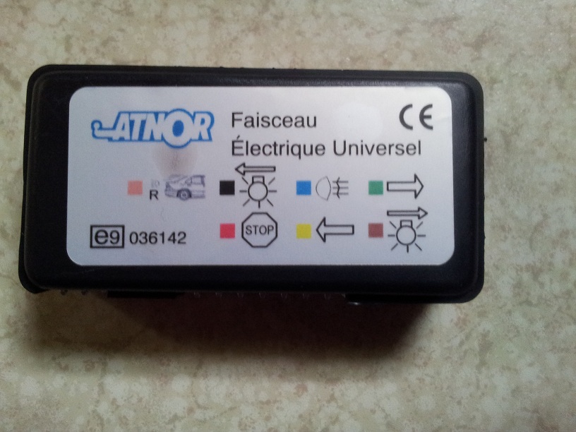

Salut bon du coup j'ai acheter un faisceau atnor smart pour véhicule multiplexer.
J'ai commencer a repérer les fils mais il y en a deux que je trouve pas. Je vous donne quelques photos pour explication.
Faisceau complet:
Sur le schéma ou il me marque pour Touran 2 (schéma du site Atnor pour Volkswagen Touran depuis le 04/03),
il me dit:
brancher vert boitier sur vert/noir dans le faisceau(clignotant droit) : (j'en trouve deux cote droit).
et aussi brancher marron boitier sur le noir boitier puis ce dernier sur blanc dans le faisceau(feux de position) : (je trouve un blanc/jaune).
Et sur le boitier il y a des trucs que je vois pas trop. Est ce que le véhicule représenter en orange avec le R à cote sont les feux anti-brouillard?
Si vous avez l'info pour m'aider car je prépare le tout pour faire sa bientôt.
Ps: ou est ce que je peu trouver un schéma pour le démontage du panneau arrière gauche.
Faisceau complet:
il me dit:

Re: Crochet d'attelage pour Touran
Bonsoir chom51
J'ai posté sur ce sujet et mis des schémas de branchement (page 41).
J'ai installé mon attelage la semaine dernière. J'ai utilisé un boitier similaire mais pas de la même marque. Le principe reste le même. Je peux te faire part de mon expérience et de donner des indications pour les garnitures et l'alimentation, communique moi une adresse mail.

Salut PNR5144 j'ai envoyé en message privé.
Si il y a d'autres info sur le démontage garniture et le montage du faisceau je suis preneur .
a vous tous pour votre aide.
