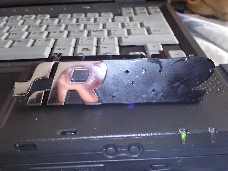

Voilà une photo du support sans le 32.
Pour ôter le 32 et le R,fait chauffé à l'aide d'un fer à souder les fixations derriere le support.
Sur des photos plus haut du support complet ,tu vois les petites pointes chromés qui dépasse un peu.
Support posé sur la calandre.Agrandir la photo.
Tu aperçois les petits trous sur le support
Pour ma part le support à été couper.Trop voyant pour moi.
Voilà la modif t'interesse :mrgreen:
Sinon une sans le 3 et le 2
Tu vois mieux les petits trous

Merci pour les photos de la platine, vu de très près.
oui, effectivement je m'interesse à ce petit logo de calandre, vu comment ca rend super bien sur ton touran :wink: :biere:
Une dernière question, :oops: est ce que tu as essayé de la super glu sur le plastique ?
Car plus je regarde tes photos de ta platine et plus je me dis que perso, j'aurais coupé celle ci juste après le "R" et essayé de récupérer la patte de fixation d'origine ce trouvant sur la droit du logo (lorsque l'on est face au logo) pour coller à la patte horizontale arrière en supprimant l'encoche de droite.
Mais au sinon, il y a ton système qui tiendra surement mieux :biere:
D'ailleurs, cela me fait pensé, comment a tu fait pour faire tenir le logo R sur ta fixation maison :?:
En le collant ou bien tu as réussi à réemboiter les picos de fixation du R

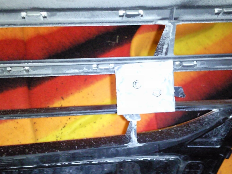

Pour la fixation du logo R
1)Coupé le support au niveau du R et perçage de cette partie.Mise en place de 2 vis tête fraisée.
2)Confection d'une plaque de la hauteur des lames de calandre
3)Confection de 2 entretoises.Attention sur cette photo la plaque n'est pas la bonne car celle-ci était trop
petite et le support bougé
Aprés le tout fixer avec 2 rondelles et écrous instop
Sinon pour le collage du R non!!!Je préferai le refixer à l'origine.
Colle cyanolite blanchie le plastique.
Pas certain qu'il tienne.
Ci je le perd je metterai le R des ailes.Mais cela m'étonnerai fort.
Aprés je te laisse deviné la suite :oops:
Superbe non!!!!! :mrgreen: :wink:
Mais propre je laisse imaginé la beauté de ce logo sur la calandre.
