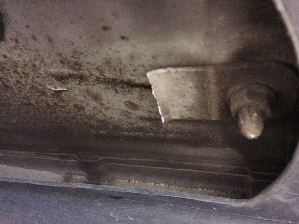

Salut à tous,
Je me retrouve ce matin avec cette pièce (je n'arrive pas à trouver comment se nomme cette pièce) qui pend sous mon Touran :?
La patte de fixation est cassée, vous avez une idée de comment la fixer. Sur la photo je la relève, sinon elle pend bien plus que ça.
Pour info c'est situé côté droit au niveau de la porte passager avant, et comme on peut voir, sur un Touran tout neuf c'est pas du tout protégé du tout.
Merci d'avance à tous !

Hello, c'est le refroidisseur de carburant.

Merci pour l'info ! Je l'ai attaché pour le moment avec un collier de serrage à vis sans fin.
Effectivement si ça casse ma conso va drôlement augmenter d'un coup.... :)
Je vais voir pour changer la pièce au plus vite.
Encore merci !

Hello, ba écoute, si c'est bien fixé, et que les tubes ne soient pas percés ou dégradés, il n'y pas de pb quant à son fonctionnement..
Moi, cette pièce, je l'ai un peu dégradé, je m'étais stationné à cheval sur un trottoir(terre-plein), je n'avais pas vu cet énorme cailloux qui à écrasé toutes les ailettes du refroidisseur...bref, ça fonctionne pas de soucis, bien sûr, j'avais bien vérifié qu'il ne soit pas percé ...à changer dans le temps.
Apres pour info, j'avais cherché sur la toile, tu peux en trouver d'occasion. Neuf assez cher !

Il est bien fixé, par contre je me demande si le collier en métal n’abîmera pas le refroidisseur avec les vibrations dans le temps. J'ai quand même pris soin de ne pas faire passer le collier sur les ailettes.
Je vais voir pour y mettre quelque chose entre le collier et le refroidisseur.
Sur le forum j'ai trouvé un post qui traite de cette pièce, quelqu'un donne sa réf ETKA : 1K0203491D, mais sur le net je ne trouve que de l'occaz.
