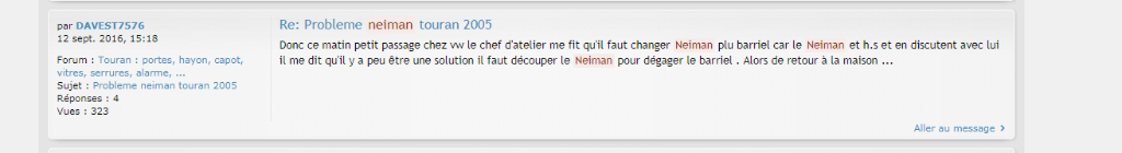

Re: Gros souci Neiman
quand tu tapes le mot clef " Neiman " tu devrais trouver ton bonheur
moi j'ai trouvé l'image ci dessous

Message par bion59 »
je l'ai vu aussi
Mon souci c'est que moi je n'arrive même pas a avoir le tableau de bord qui s'allume quand ton tourne la clé.
Je ne peut même pas mettre un fil de fer dans la petite fente du neiman quant on tourne la clé , pour pouvoir l'enlever.
Si vous avez une idée je suis preneur.
