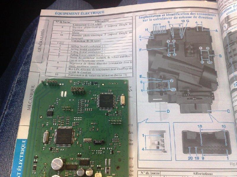

j'ai déjà regardé sur ETKA et trouvé l'équivalence .
la photo ci dessous montre bien que mon module "1K0-953-549-BP" gère les commandes au volant
j'ai les connecteurs 7,9, 10 donc pour il gère le MLF
Sur mon module actuel "1K0-953-549-AP" il ne gère pas le klaxon non plus que les connecteurs sont en MLF. et et lui manque les connecteurs 9, 10.
De plus, puisque maintenant je suis un pro :mrgreen: du codage MLF sur VAG-COM , si votre module n'est pas compatible VAG-COM ne vous laissera pas coder ( Codage erroné à chaque tentative).
en tout cas je suis presque arrivé reste maintenant à acheté ce foutu module chez VW ( Il vous me prendre un bras et me laisser l'autre pour finir mon travail ) :mas:

Bjr,
pardon j'étais absent en vacances
pas encore je cherche toujours, j 'ai presque trouvé apparemment c'est le module 1K0-953-549-CH qu'il faut mettre.
à confirmer je vais tenter de l'acheter et essayer ,
certains diront que je suis un cobaye, /zenn:
mais bon , personnellement je n'aime pas le volant précédent, le volant de la GOlLF VI est nettement plus beau et plus fonctionnel puisque on peut changer les plages du volant sans avoir un Grand ODB j'ai déjà fais l'essai avec un 1K0-953-549-CD ce dernier n'avait pas le contrôle d'angle , donc dangereux.
Affaire à suivre dans les prochains jours
