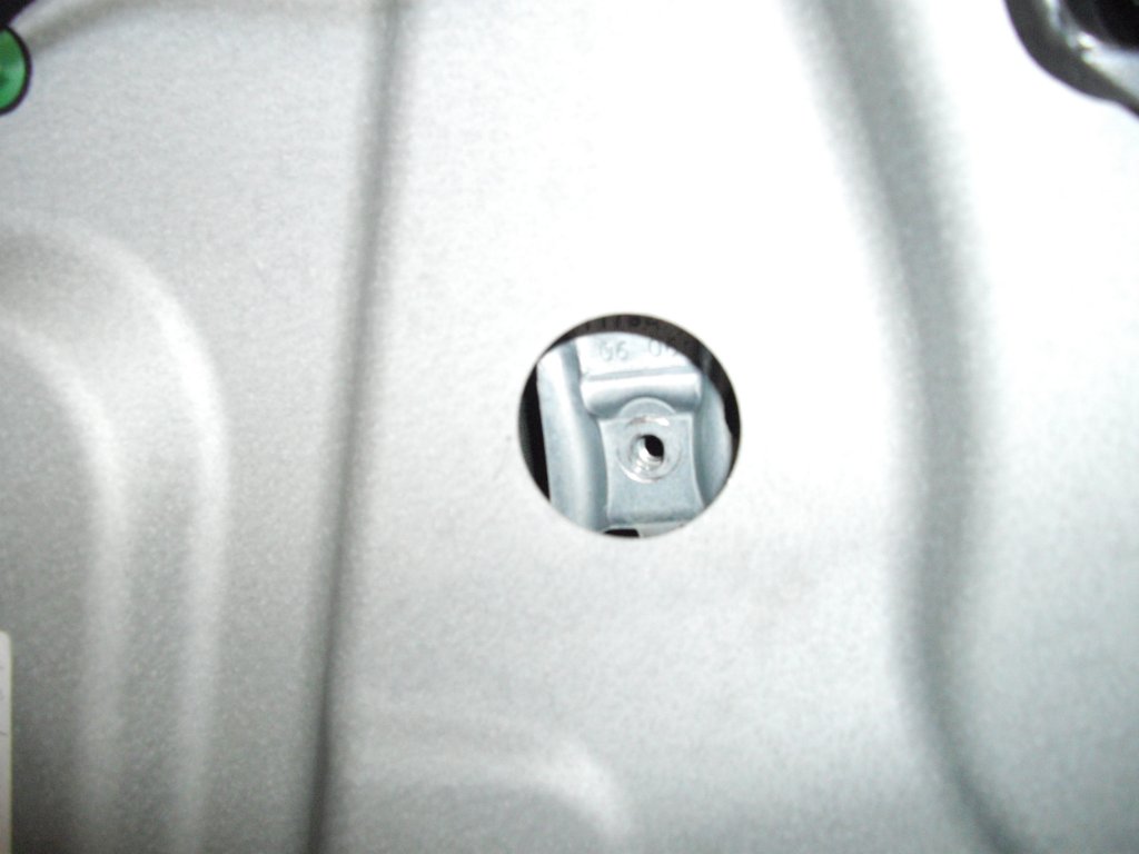

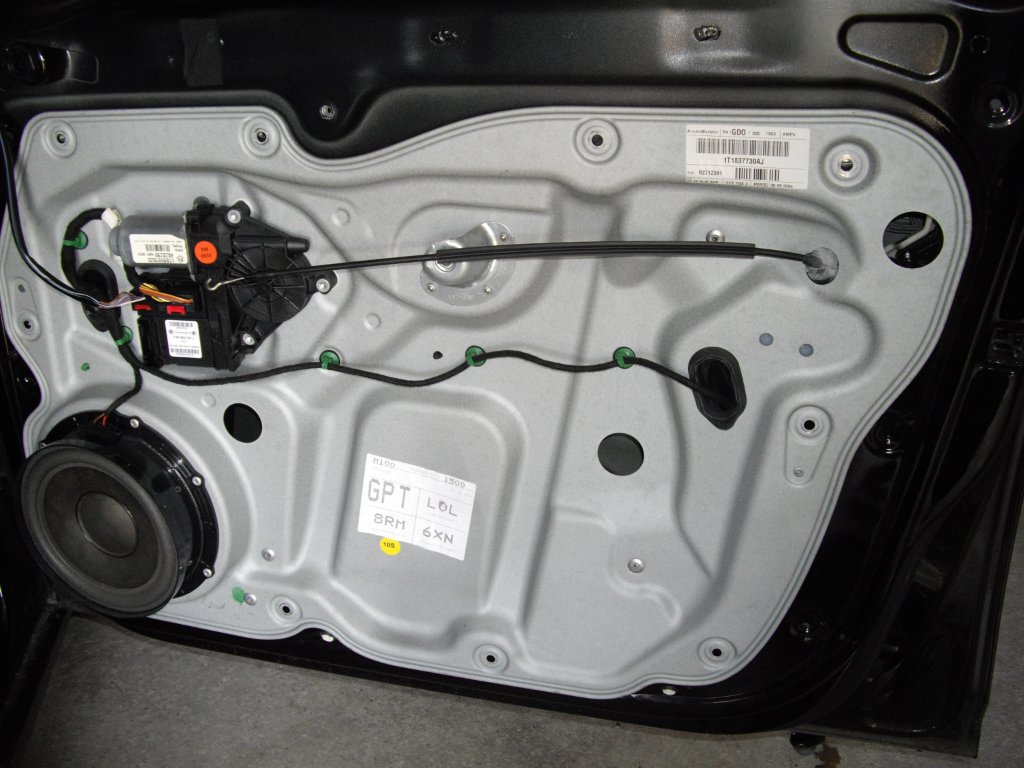

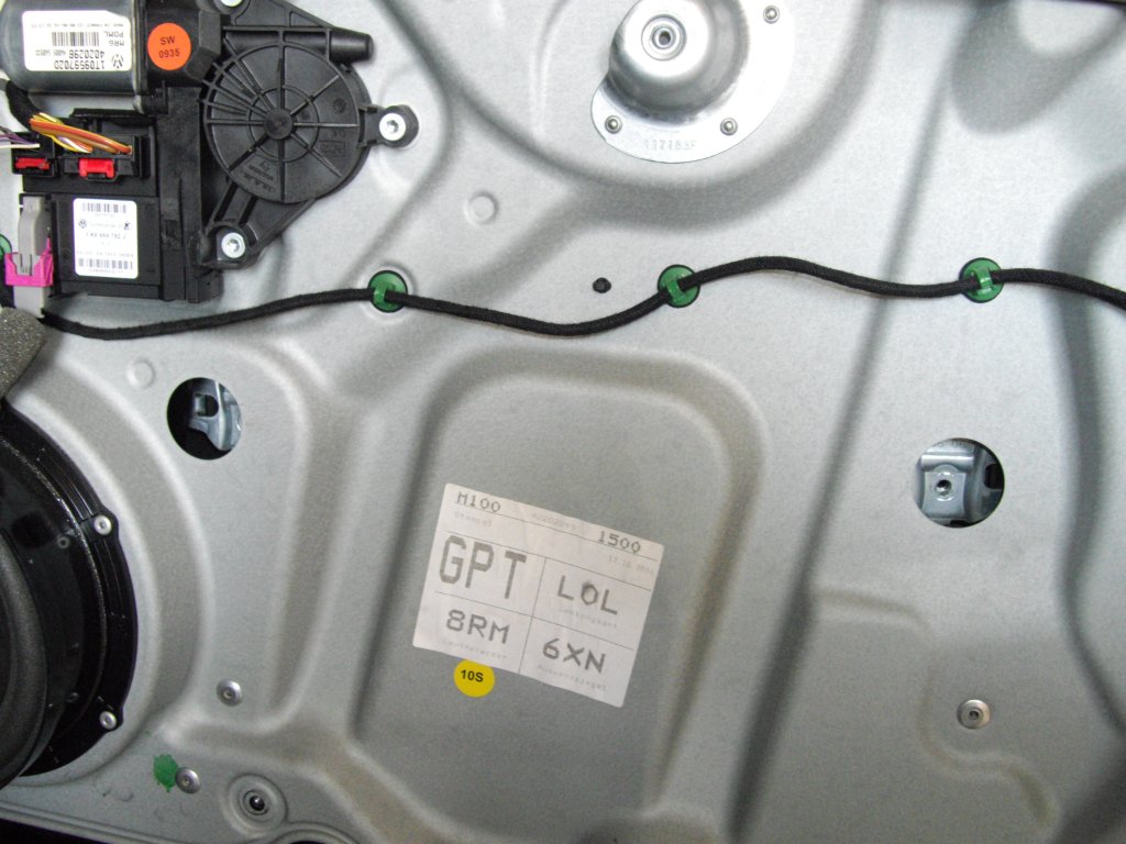

Bonjour atous,
je me suis lancé dans le démontage de la porte avant droite pour changer cette foutu serrure, en suivant tous les sujets de demontage que vous avez postés je suis arrivé à la plaque en tole a l'interieur, la vitre est fixé sur le leve vitre par 2 boulons que j'ai dévissé mais je n'arrive toujours pas a desolidariser la vitre du leve vitre qui me permetrait d'enlever la tole, meme en la scotchant en haut, des que je la redescent elle suit le leve vitre malgré les scotchs et malgré l'avoir devissé du leve vitre, j'ai oublié quelques choses ou quoi?
merci de votre aide
merci de votre aide
Re: Tous les problèmes de porte portière bloquée
Si tu as retiré les 2 écrous, la vitre doit se désolidariser du monte vitre.
Monte la vitre à moitié, serre là entre tes 2 mains et lève là d un coup sec.
La vitre s enleve par le haut
- resideur
- Messages : 1311
- Been thanked : 1 time
elle est juste collee aux joints des machoires, ellle doit se retirer!
oui c'est bien sa elle était juste collé aux 2 caoutchoucs, j'ai réussi juste après avoir posté le sujet, merci les gars, je n'ai par contre pas réussi a défaire la connexion qui est sur la serrure( sur la partie bleu), ce qui ne m'a pas permis d'enlever entièrement la tôle, j'ai commandé la clé 12 étoiles et la serrure, en attente pour l'instant de pouvoir la démonter.
