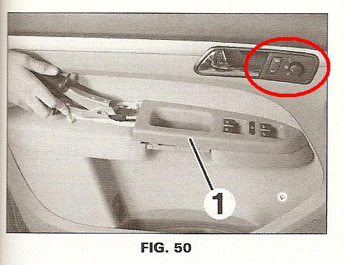

Voici l'image de la partie (dans le cercle rouge) que j'aimerais démonter .... sans casser :lol:
Image tirée de la RTA n°693.1 de 2006, page 205.

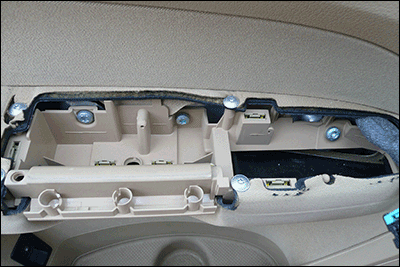

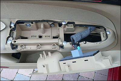

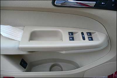

Salut clodon
Selon moi, pour accéder à cette commande il faut démonter la garniture de porte.
Pour cela, il faut démonter la poignée commande comme sur la photo que tu as passée.
A la spatule, il faut forcer un peu et cela fait un bruit inquiétant :
Puis débrancher les commandes des vitres. Trois vis sont alors accessibles :
Je ne suis pas allé plus loin car j'étais personnellement occupé par la commande des vitres. Mais selon la note technique, il faut dégrafer la garniture en tirant doucement mais fermement vers soi. Il faut faire attention car il y a la commande d'ouverture à détacher et la commande de rétro/fermeture à débrancher.
Il y a six agrafes, j'ai essayé d'en défaire une : c'est dur, il faut tirer.
Je pense que la garniture retirée, tu accéderas facilement à la commande.

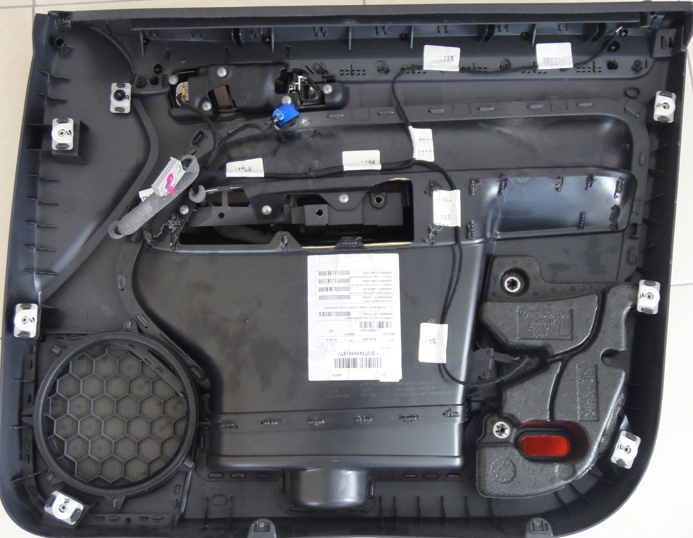

J'ai démonté et remonté la garniture des portes suite au problème du bouton. Le bouton m'a couté 32€ et si j'avais à le refaire, je le ferait faire.
Les agrafes sont difficile à enlever, j'ai cassé une spatule en bois, j'ai une agrafe (en bas à gauche) que je n'ai pas réussi à bien remettre, je réessaierai de remettre l'agrafe quand il fera plus chaud (2° quand je m'en suis occupé), en espérant que le plastique soit plus détendu, j'en ai une autre que j'ai du recollé avec de la glue car l'agrafe était parti avec la porte.
Voici quelques photos, je vous laisse les annoter si vous voulez.
Un Modérateur a écrit:
Merci de passer par la fonction ajouter des fichiers joints du site Touran Passion. Avec un hébergeur externe, TP n'est pas garant de la pérennité des données. Pour cette fois, photos rapatriées sur TP :wink:

Fantastique super photo reportage, maintenant je sais ou sont ce maudites agrafes!.
Merci vraiment!

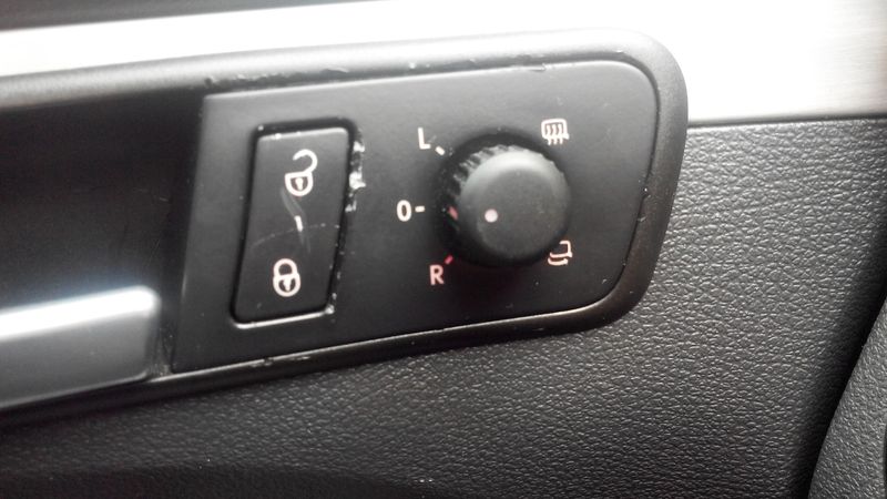

Cette pièce se vend en 2 parties :
- la partie principale avec le sélecteur : 1T1 959 565 E remplacé en 2012 par 1T1 959 565 J (43 €) (version pour rétro rabattable électriquement comme sur la photo)
- le petit bouton du déverrouillage de porte : 1T0 962 125 B (42€)
Je pense que sur internet tu trouves directement l'ensemble sous la référence de la partie principale (sans la lettre peut être)
