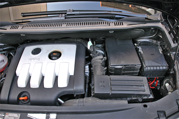

Peut-être as-tu déjà rechargé ta batterie depuis ton post Bambou75 mais en ouvrant la RTA du Touran et voyant ce qu'il faut faire pour démonter sa batterie
j'ai décidé de mettre ce post car c'est tout de même édifiant...
On a vraiment l'impression que tout est fait pour que les gens soient obligés de se rendre dans leur concession adorée....
Le problème c'est l'accès à cet écrou !!!!!
- Déposer le cache moteur
- Déclipser et déposer le capot du cache batterie
- Débrancher les bornes, le - puis le +
- Débrancher le connecteur du débimètre et le tuyau sur le côté du filtre à air (1.9 TDI) ou sur le dessus (2.0 TDI)
- Dévisser le collier du conduit d'air et débrancher le conduit avant le débitmètre
- Débrancher le conduit d'air après le débimètre au niveau bas du filtre à air
- Dévisser la vis de fixation du boîtier de filtre à air (TX30)
- Déposer le boîtier de filtre à air avec son conduit et le débimètre en le tirant fermement vers le haut pour le dégager de ses 2 plots de fixation
- Déclipser la partie avant du bac de protection de la batterie (enfin
- Dévisser la bride de fixation et alléluia sortir la batterie !!!!

Mon 2.0 TDI
La batterie repérée en rouge ici est dans un bac de protection et fixée au chassis par une bride et un écrou de 13 mm, tout ce qu'il y a de plus classique quoi...[ image externe ]

Suite à la discussion, j'avais un peu d'appréhension à effectuer le changement de batterie.
[img]http://hledreau.free.fr/images/batterie_00.jpg[/img]
La nouvelle batterie (marque de grande surface), si possible optez pour une batterie avec poignée, c'est plus pratique.
[img]http://hledreau.free.fr/images/batterie_01.jpg[/img]
Voici les outils nécessaires : clé à cliquet et longue tige, douille de 13 et 10
[img]http://hledreau.free.fr/images/batterie_02.jpg[/img]
Enlevez le cache de la batterie en appuyant sur le haut de le clip et en soulevant le cache.
[img]http://hledreau.free.fr/images/batterie_03.jpg[/img]
Le bac de la batterie est en 2 parties, saisissez les parties indiquées sur la photos et tirez vers vous
[img]http://hledreau.free.fr/images/batterie_04.jpg[/img]
Vous remarquez que la moitié du bac est composée de 2 ergots en bas.
Avec votre clé et la douille de 10, enlevez les cosses de la batterie
[img]http://hledreau.free.fr/images/batterie_05.jpg[/img]
Vous avez maintenant accès à cette vis et le morceau métallique qui maintiennent à eux seul la batterie dans son bac.
Prenez votre clé à cliquet avec la longue tige et la douille de 13. Dévissez en faisant attention de ne pas les faire tomber.
Tirez vers vous la batterie, elle devrait venir sans problème.
[img]http://hledreau.free.fr/images/batterie_06.jpg[/img]
A la main, retirez complètement la vis et la partie métallique.
[img]http://hledreau.free.fr/images/batterie_07.jpg[/img]
Il ne vous reste plus qu'à faire le chemin inverse
Placez votre nouvelle batterie, positionnez la vis et la partie métallique pour fixer la batterie,
branchez les cosses, replacez la moitié du bac, refermez le bac
