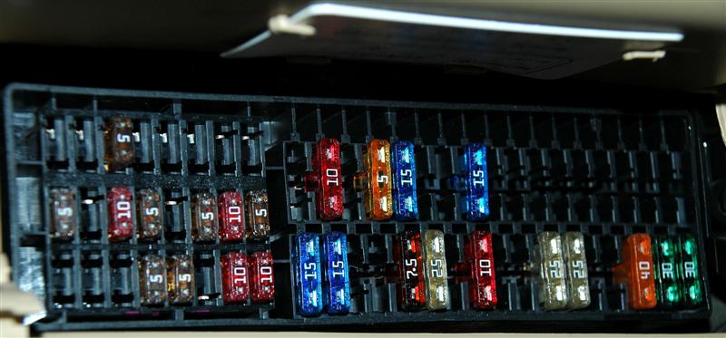

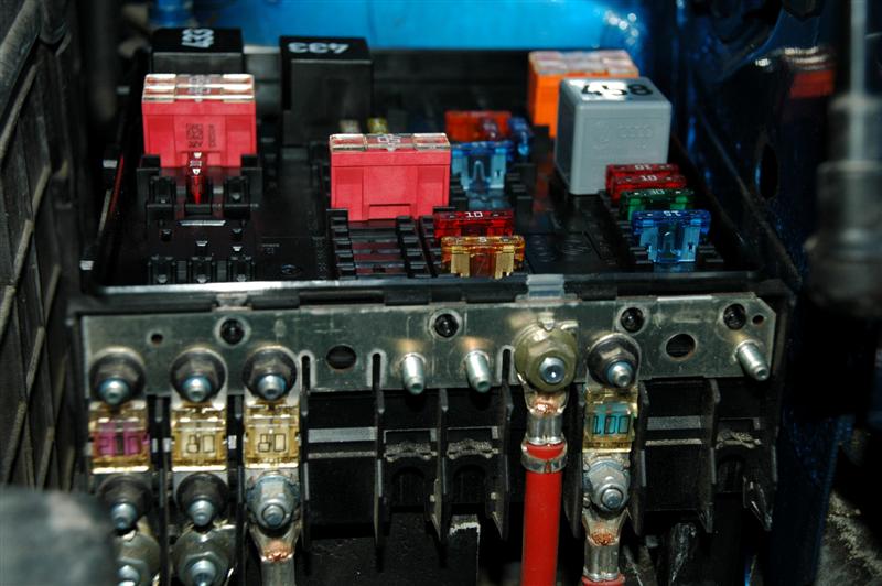

salut a tous
voici ma photo de mes boites à fusibles int et ext ( capot moteur)
TOURAN SPORT 2.0 TDI 136 CH 08/2003[ image externe ]
A PLUS
A PLUS
TOURAN 2.0 TDI 136 ch 08/2003 Noir magic

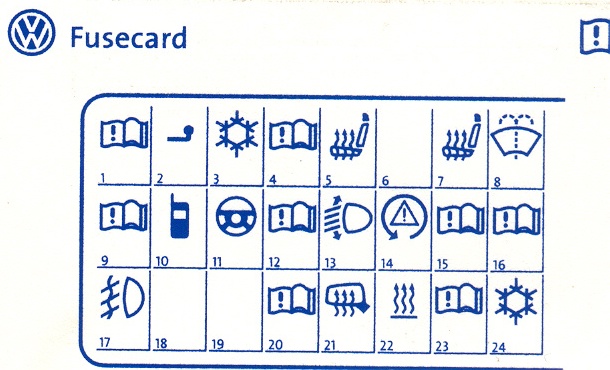

Pour le scan, le livret VW avec les affectations détaillées, me serait plus utile que la "FuseCard", ceci afin de faire un tableau bien renseigné comme pour les autres

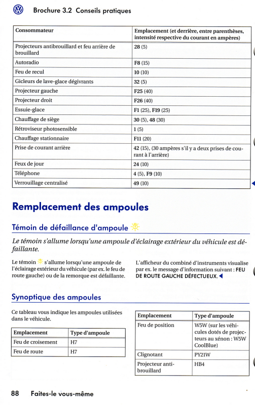

Scan livret
Si ça peut t'aider :
Un petit scan du livret de bord. Il n'y a pas beaucoup d'info, mais bon.
Touran Match 140 DSG Mai 2006

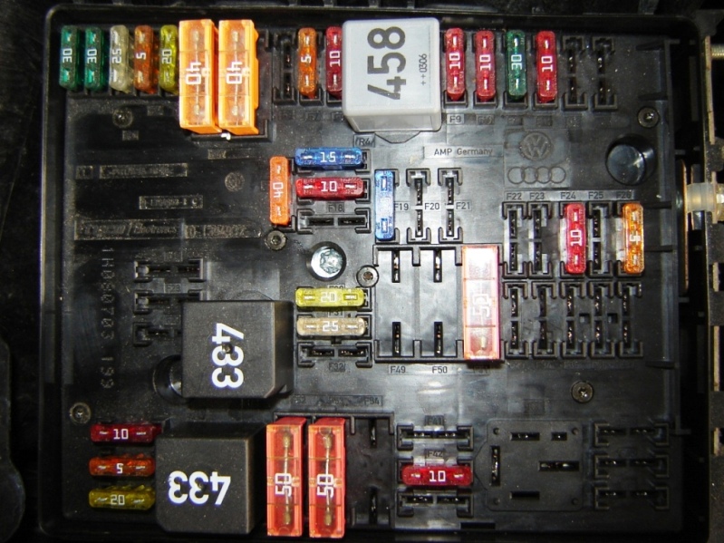

Chose promise, chose dûe (Je devais bien cela à THINK quand même)! :
TOURAN CARAT TDI 140 de 10/2004.
(Xénons, T.O.E.)
(Xénons, T.O.E.)
