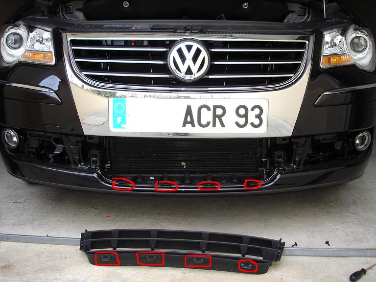

Ensuite dévissage de la dite calandre ou grille de pare chocs chez VW
[img]http://www.touranpassion.com/forum/imag ... %20012.JPG[/img]

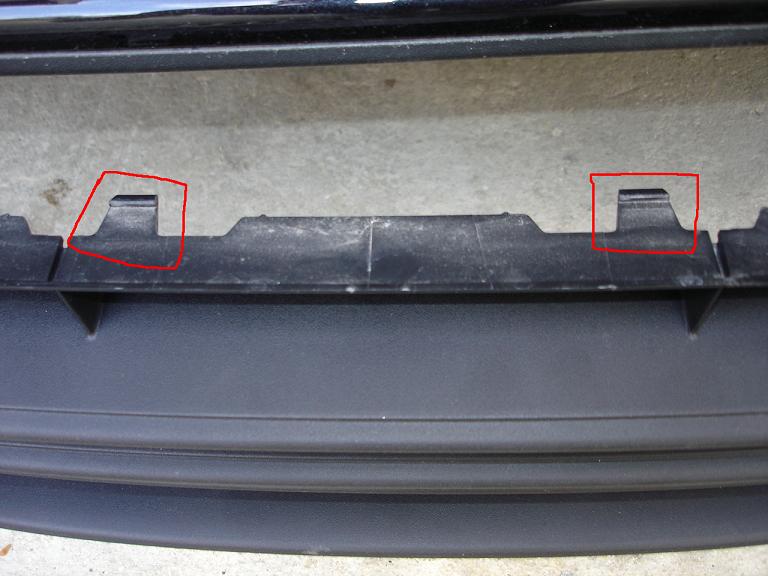

Mais là problème une patte venant de la partie haute de la calandre vient par dessus la grille dont faut declipser le haut en partie!
[img]http://www.touranpassion.com/forum/imag ... %20014.JPG[/img]

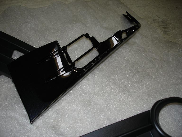

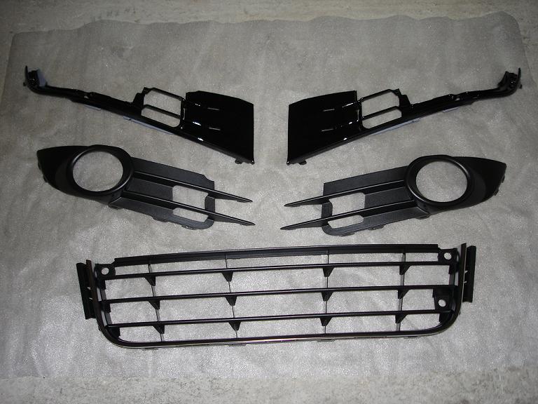

Tout d'abord, les pièces nécessaires
[img]http://www.touranpassion.com/forum/imag ... 0009.1.JPG[/img]
[img]http://www.touranpassion.com/forum/imag ... 0010.1.JPG[/img]
[img]http://www.touranpassion.com/forum/imag ... 0011.1.JPG[/img]
[img]http://www.touranpassion.com/forum/imag ... 0013.1.JPG[/img]

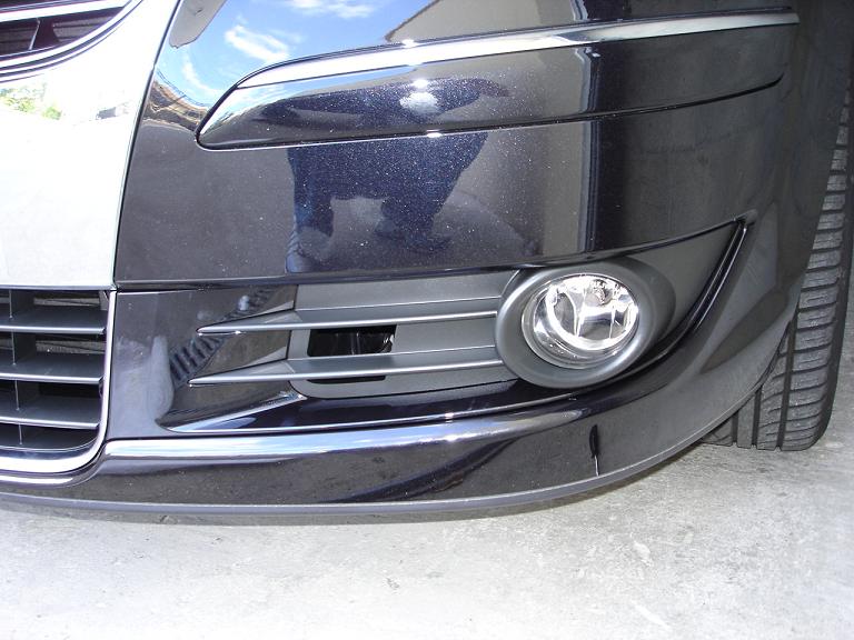

D'abord oter les grilles des antibrouillards, commencer par le coté près de la grille centrale en tirant vers soi, assez fortement, ne pas avoir peur. La partie basse de la pièce a commencé à se décrocher, continuer à tirer par ce point.
[img]http://www.touranpassion.com/forum/imag ... 0016.1.JPG[/img]
[img]http://www.touranpassion.com/forum/imag ... 0017.1.JPG[/img]
[img]http://www.touranpassion.com/forum/imag ... 0019.1.JPG[/img]
Terminer de tirer le cache antibrouillard, du coté extérieur du véhicule
Puis faire la même chose de l'autre coté.

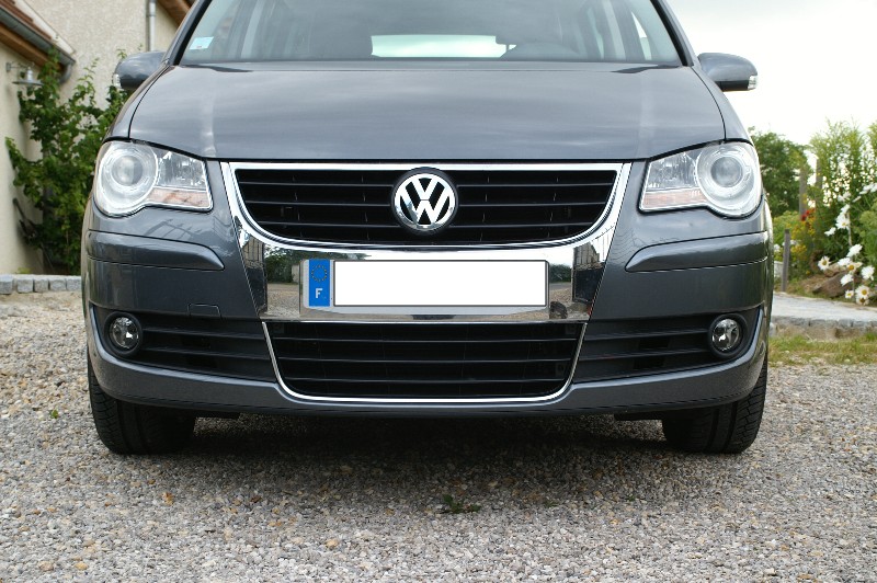

Resultat FINAL, SUPER Chouette qui fini très bien l'avant. Quoi qui a dit ça fini bien , heu :!: non pas moi :mrgreen:
[img]http://www.touranpassion.com/forum/imag ... 0029.1.JPG[/img]
[img]http://www.touranpassion.com/forum/imag ... 0031.1.JPG[/img]
[img]http://www.touranpassion.com/forum/imag ... 0030.1.JPG[/img]
[img]http://www.touranpassion.com/forum/imag ... 0032.1.JPG[/img]
Et bien voilà, j'espère que cela vous a plu et vous servira comme mode d'emploi pour le changement de la calandre façon Touran CROSS :wink:

Grille centrale 1T0853671A UBN prix 53.67€ H.T.
Cache antibrouillard non peint droit 1T0853949 9B9 prix 7.38€ H.T.
Cache antibrouillard non peint gauche 1T0853950 9B9 prix 7.38€ H.T.
Cache antibrouillard à peindre droit 1T0853665J GRU prix 6.99€ H.T.
Cache antibrouillard à peindre gauche 1T0853666N GRU prix 6.99€ H.T.
N'hésiter pas à demander une remise qui peut aller de 5% à 15% selon la concession et bien sur selon le bon vouloir du magasinier :mrgreen:
Les prix indiqués sont avant remise appliquée.
Sinon le prix TTC pour l'ensemble revient à 98.56€ sans remise. Il faut penser à rajouter le prix pour la peinture des caches antibrouillard
