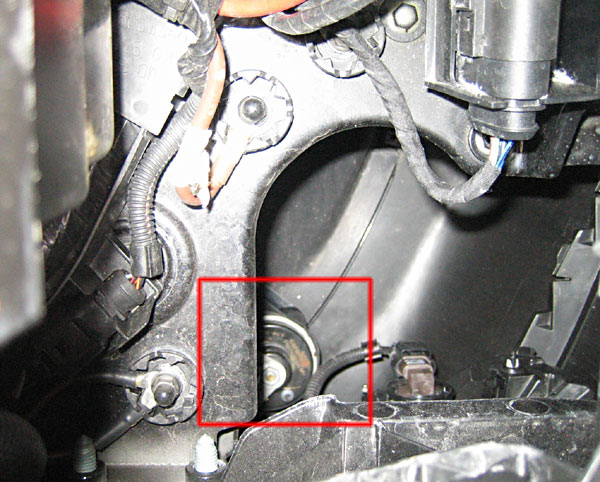

Dans la partie avant gauche du moteur, juste à côté de l'anti brouillard gauche.
Quand on ouvre le capot (sur un Sport) on ne voit qu'une partie de l'avertisseur, dans ETOS il parle de 2 avertisseurs : grave et aïgue
Voilà ce que l'on voit depuis le dessus :
L'idéal serait de déposer la protection bas moteur et prendre la photo par en dessous.... avis aux amateurs ! :D

ThinkDifferent a écrit :Voilà ce que l'on voit depuis le dessus :
Merci pour la photo ThinkDifferent
Effectivement, vu sous cet angle, il ressemble au klaxon mono ton du Match.

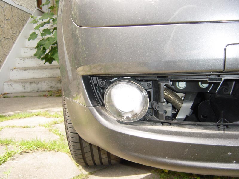

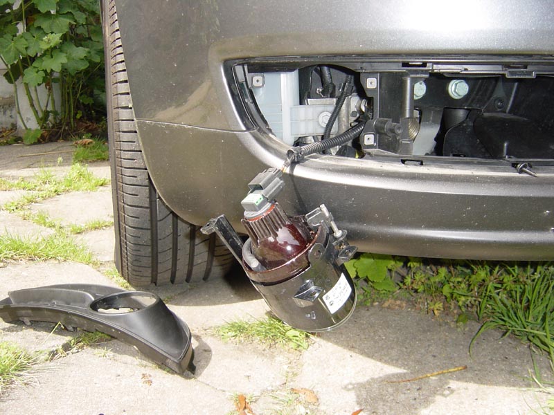

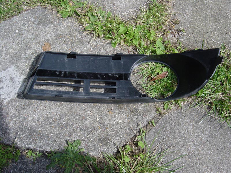

Tu as un acces plus facile je pense par là mais du coté conducteur :
Le cache est juste clipsé.

Il n'est pas de ce coté mais de l'autre...
C'est des vieilles photos pour montrer l'accés lors du démontage du cache.

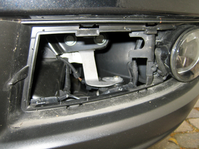

Comme j'ai pu le montrer hier, le Klaxon sur se situe très proche de l'anti brouillard av G (côté conducteur).
Une petite vue du dessus par le capot :

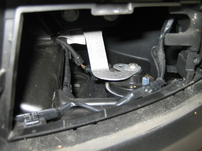

Notre cher Sector :D nous a proposé de passer par devant via le cache de l'anti brouillard, voici donc :
Effectivement il est beaucoup plus visible par là et on le voit bien au bout de la patte métallique.
En regardant un peu (dans la limite de l'accessibilité du logement) et en fouillant "à l'aveugle" je n'ai pas trouvé de 2e klaxon, peut-être est-il autre part.... je ne sais pas.

Je reponds à sa place. :D
Regardes un peu plus haut j'avais mis des photos. :wink:
