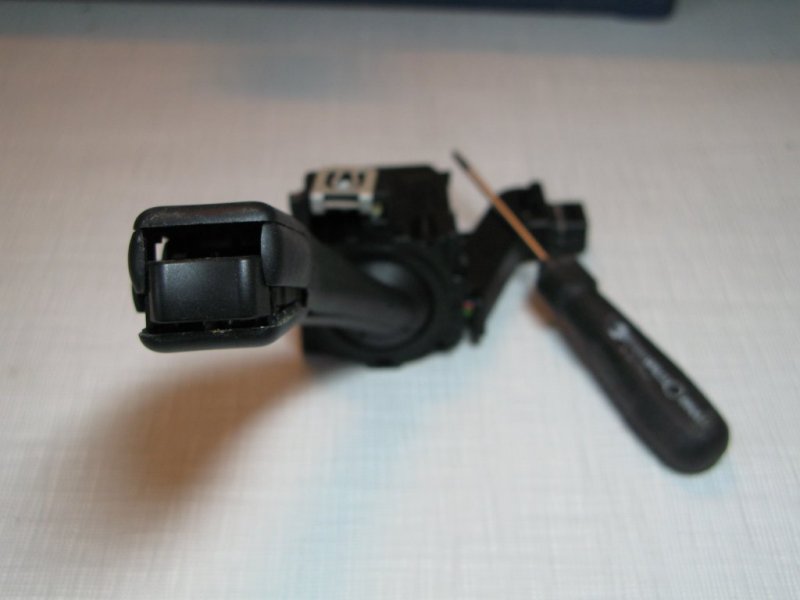

Voici ce fameux comodo, il est démonté du véhicule mais pour sortir le circuit électronique, pas besoin de l'enlever de la voiture.
[img]http://www.touranpassion.com/forum/imag ... 1647-2.jpg[/img]
Pour l'ouvrir, il suffit de glisser un tournevis à l'endroit des flèches pour le d'éclipser (les clips sont solides, ils ne cassent pas! J'ai effectué l'opération plusieurs fois sans aucune casse).
[img]http://www.touranpassion.com/forum/imag ... 1648-2.jpg[/img]
Voici ce que sa donne:
[img]http://www.touranpassion.com/forum/imag ... 1650-2.jpg[/img]

Vous pouvez donc voir, qu'à part les 6 résistances et les 2 boutons poussoir il n'y a rien d'autre.
Mon avis sur le dysfonctionnement:
• L'état des pistes "carbone" : je ne pense pas, elles ne sont pas plus endommagées que celles pour actionner les feux de route et codes et surtout moins utilisé que pour les clignotants.
• Les boutons poussoirs: je ne pense pas, ça marche ou ça marche pas, si ils n'y aurait pas contact de temps en temps nous serions obligés d'insister pour actionner le régulateur.
• Les résistances: elles ont toutes la bonne valeur ohmique. Pas de soudure sèche (à l'œil nu, je n'ai pas eut encore le temps de regarder à la caméra macroscopique). Elles peuvent être cassées mais quand même avoir la bonne valeur ohmique et des fois ne plus faire contact et planter le calculateur. Le mieux serait de les changer (coût de l'opération max 1€!)
• Les soudures en général (résistances et boutons poussoirs) rien d'apparent à voir de plus près, mais un coup de fer à souder ne leurs feraient que du bien.
• Il y à aussi les pistes d'accueil du connecteur de liaison, une petite marque apparaît, il peut y avoir là aussi un mauvais contact, il faudrait un petit coup de nettoyage (alcool, ou mieux étamer mais sans laisser trop d'étain (avec de la tresse par exemple)).

J'attends vos remarques.

Excellente synthèse et magnifiques photos Savanis 8) .savanis a écrit :Voici ce fameux comodo, il est démonté du véhicule mais pour sortir le circuit électronique, pas besoin de l'enlever de la voiture.
Oui j'ai parfois des problèmes de régulateur (cf post plus haut). Cela se produit assez rarement.
Mon avis :
• Les résistances
• Les soudures en général (résistances et boutons poussoirs) : possible mais je n'y crois pas trop ???
Mon ami qui travaille chez VW m'a avoué qu'ils en changent souvent.... et que c'est toujours le comodo !!! D'ailleurs, cela explique aussi pourquoui cela ne laisse pas de trace à la valise (comme si l'on ne relancait jamais le régulateur).
Une idée : laisser le comodo à moitié ouvert, attendre un dysfonctionnement et bouger le connecteur sur les pistes d'accueil pour voir s'il repart.
Un élément qui m'étonne : si c'est vraiment cela, pourquoi un simple arrêt + retirer la clé + remettre la clé corrigerait un faux contact ??
Avis ?

Mon avis sur le dysfonctionnement aléatoire:
Pour moi les resistances sont montées en pull up ou pull down, c'est à dire qu'elles fixent un potentiel aux bornes des switchs par exemple 12V, lorsque l'on appui sur un des switchs celui-ci tire ce potentiel à la masse (dans le cas de pull up) et informe pas un état binaire 0 au calculateur qu'une action est à réaliser.
Si un problème apparait sur une resistance, pas de potentiel (12v) aux bornes du switch ou tout du moins un état non définit pour le calculateur et là plantage!
OK mais pourquoi les résistances auraient des comportements différents ?savanis a écrit :Mon avis sur le dysfonctionnement aléatoire:
Une piste connexe : la tension peut varier légèrement (par ex 12,6V au lieu de 12V) et là, il peut y avoir une mauvaise interprétation du calculateur ? Dans ce cas un changement de comodo n'apporterait rien
[b]JSM[/b] - [color=gray] Touran 140ch DSG[/color] [url=http://www.touranpassion.com/forum/viewtopic.php?p=10220#10220/]cliquez ici pour voir mes différentes installations[/url]
Les résitances chauffent, au bout d'un certain temps la micro coupure devient plus importante et lorsque l'on solicite de régulateur il ne sait plus où il en est...plantage.
Je suis peut-être à coté, mais de toute façon je vais changer ces 6 resitances CMS faire une remise en état des soudures, trouver quelqu'un ayant un défaut et qui est prêt à faire des essais. Faut bien tanter quelque chose...!

Dans mon humble cas, le fait de "triturer" pas à la hussarde qd même, le comodo et les boutons n'avait rien donné
Mettre du produit en bombe pour les contacts dans le comodo, ça devait pas faire de mal aux composants, non? :|
Peut-être...savanis a écrit :Les résitances chauffent, au bout d'un certain temps la micro coupure devient plus importante et lorsque l'on solicite de régulateur il ne sait plus où il en est...plantage.
Là où cela devient compliquer, c'est que je n'arrive pas à reproduire simplement la panne :|
