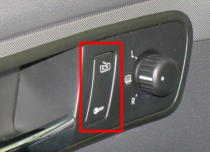

Tu dévérouilles la fermeture centralisée par le biais du petit bouton ad hoc sur ta portière (conducteur) à côté du réglage de rétroviseur.
Appuis sur le haut : Ouverture - Appuis sur le bas : Fermeture.

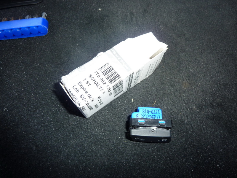

Je ne connais pas le réf mais j'ai un tuto pour le remplacement du bouton :kikoo:
Tuto de DSG_91

de ce que j'arrive a lire la ref doit être :1T0 962 1256 REH
Re: Problème interrupteur verrouillage porte conducteur
On dirais bien ça, oui :wink:
c'est presque ça sense80 sauf que ce n'est pas 6 à la fin mais B.
Donc la référence est: 1 T0 962 125B REH et le prix est de .....34,11€ TTC commandé ce matin

"Normalement" pour déverrouiller les portes, il faut appuyer sur le haut du bouton qui se trouve sur la contreporte conducteur près de la commande de rétroviseur. A ce moment les portes se déverrouillent même si le moteur tourne encore ou si la clé est encore engagée. Dans le cas contraire, ta commande est certainement HS :?
