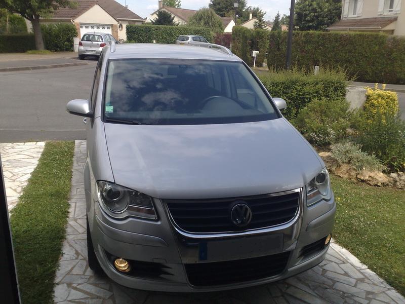

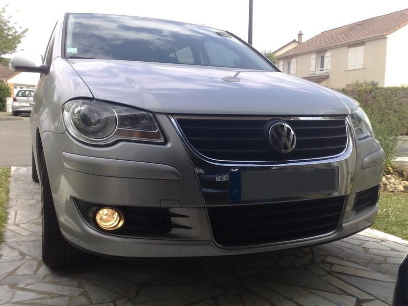

Quelques photos pour vous donner une idée. Pas très net mais je ne pouvais pas mettre le flash sinon ça gommait totalement la lumière.
A 25% ça donne ça
40% maintenant
et à 100% quand on met les AB normaux avec les veilleuses
