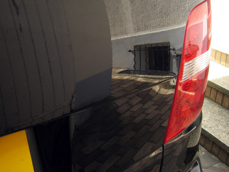

Au premier coup d'oeil, la carrosserie bien que sale ne laisse pas paraître de griffures, ou autres traces de l'effraction hormis les empruntes du malfrat.
Par ailleurs, après renseignements auprès de plusieurs concessionnaires, le logo TDI avec le DI en vert est insdiponible. ETKA me l'a confirmé :cry:
La radio confirme mes hypothéses de départ, à savoir que la carrosserie n'est pas abîmée ! ! ! :D :D :D

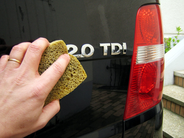

Piur commencer, lavez à grande eau l'endroit où l'on doit intervenir.
Deux raisons à cela, la première, on ne travaille pas sur une carrosserie sale, la seconde et la plus importante, lors de l'arrache de l'autre partie du logo mais aussi de la colle, l'eau sert d'écran entre la spatule et la carrosserie, ce qui permet de limiter au maximum, les risques de rayure.

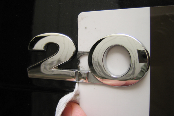

Prendre un objet qui permet de se glisser derrière le logo. La matière se doit d'être rigide, mais pas trop quand même afin de ne pas rayer la peinture. Pour cela, une bonne vieille carte de crédit ou une spatule pour gratter la gel fait bien l'affaire.
Commencer par décoller le haut du logo restant, puis dès qu'il bouge un peu, finisser de le décoller par le bas. Cela limite les efforts pour le décrocher et donc de prendre trop appui sur la peinture.
Comme vous voyez sur la photo ci-dessus, il se décolle assez facilement. Jusqu'à maintenant, tout était simple, mais bon, il reste le plus dur à enlever.

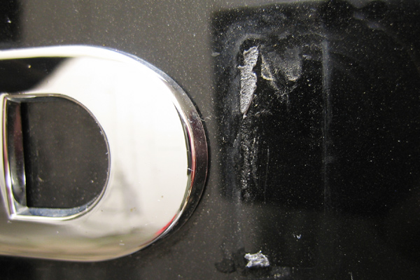

Passons à enlever les résidus de mousse et de colle. Pour cela, vu que dans ce cas précis, c'est une peinture métallisée vernie, il suffit de prendre de l'acétone.
Mettre quelques goutes sur un bout de coton et inbiber la mousse. Laisser agir quelques secondes puis inbiber une deuxième fois la mousse.
Renouveler l'oprération trois ou quatre fois et la mousse ainsi que la colle vont partir au moindre coup de coton dessus.

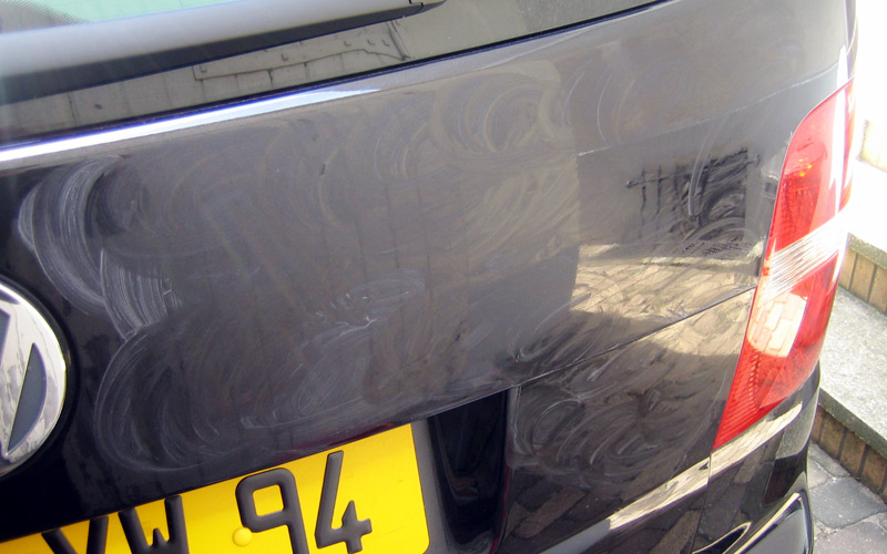

Ensuite, un petit coup de polish, pour effacer tout cela et rendre l'aspect brillant à la carrosserie peut s'avèrer utile. Dans ce cas précis, ce n'était pas la peine, mais autant le faire pour le fun.
Une fois, qu'un peu de polish est sur la ouate, ouvrir le coffre afin de ne pas mettre du polish sur les plastiques ou les joints (feux arrières, joint de seuil de coffre, ...etc...), car cela laisse des traces blanchâtres.
Frotter avec douceur, en petits arcs de cercle. Ne pas insister fortement sur la peinture, cela ne sert à rien. Mieux faut faire cela en plusieurs fois.
Bon, ici, la peinture n'est pas abîmée, la peinture est même récente, un seul passage suffit.
Laisser agir 5 à 10 secondes, ensuite, prenez de la ouate neuve et commencer à frotter toujours en petits cerles du bas vers le haut.
L'aspect brillant va vite apparaître. Plus la surface à frotter est grande, plus il faudra changer le bout de ouate pour frotter.
Et voilà au bout de quelques minutes votre coffre "sans logo" comme neuf.
Et puis vous pouvez regarder sous tous les angles pas une seule trace.

On commence par bien laver la surface (même si j'avais déjà lavé mon Toutou ce week-end)
. _ .
Lorsque la surface est propre et sèche, on prend un petit support plastique très fin et assez rigide (ici une carte format carte de crédit) et on le glisse sous les lettres afin de "sectionner" la colle, j'ai préféré utiliser également un chiffon afin de prendre appuis dessus et non pas directement sur la carrosserie. Une fois la carte engagée il suffit de pousser doucement mais fermement et la colle part progressivement pour libérer le sigle Voilà, le I est parti, il reste quelques morceaux de colle mais aucune grosse trace ni rayure.
Et c'est reparti, le D à présent Puis le T, tien...et si je laissais 2.0 T..... non non et non, je suis passé du côté obscur et ce sera pour mon prochain Touran où Mr VW me fera un bloc Turbo essence avec un appétit d'oiseau. Voilà, bye bye le TDI Attaquons nous au 2.0 toujours avec la même méthode, douceur, calme et tout part tranquillement En voici terminé avec la suppression du sigle Un petit plan large pour avoir une idée de ce que cela devrait donner, hummmm c'est pas mal, en tous cas c'est ce que je recherche, garderai-je le sigle Touran....? je ne sais pas encore, pour l'instant il est très bien où il est.

Passons à l'étape suivante qui consiste à supprimer le surplus de colle, toujours en respectant la méthode David33©, un coton imbibé d'acétone et l'on vient tamponner les pâtés de colle On laisse agir quelques minutes et on y retourne, n'hésitant pas à utiliser plusieurs disques de coton toujours imbibés d'acétone on "frotte" de manière circulaire la colle qui progressivement part sans difficulté Et hop, plus de sigle et plus de colle
. _ .
Passons à l'étape suivante, le nettoyage du "chantier"
Tout d'abord à l'eau, bien rincer le hayon afin d'éliminer complètement l'acétone et les éventuelles tâches On sèche, puis petite vérification... tout va bien, mon Black Magic n'a pas de rayure Un petit coup d'œil sur "les restes", je pensais d'ailleur que ces sigles étaient en métal mais en fait ce n'est que du vulgaire plastique Ultime étape, un peu de crème pour faire rayonner mon Black Magic et faire pleurer les Pimentos et autre Reflet d'pognon :D
Grand classique, on applique en cercle par petite surface Puis une fois la surface traitée on laisse agir quelques minutes... Ensuite il suffit de frotter afin d'éliminer la crème et admirer le travail accompli
Et voilà le travail, c'est exactement ce que je souhaitais Mais comme ma cour est un peu exigüe, rien de mieux qu'une petite sortie afin d'apprécier un peu plus le travail
Ahhhhhhh la beautée d'un Black Magic
