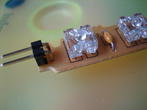

Voila ce que ca donne quand c'est demonté.
[img]images/uploads/comodo/feu_stop1_201.jpg[/img]
[img]images/uploads/comodo/feu_stop2_379.jpg[/img]
Je ne sais pas quelle voltage mettre pour tester ce feu stop !
Quelqu'un sait ?
Sinon meme sous garantie le changement des ampoules n'est pas pris en compte :?
pour le voltage au hasard j'essayerais avec 12 v sinon rapidement deja avec une pile de 9V que l'on a sous la main
+1 j'aurais dit directement du 12v

Si tu as un multimètre tu peux aussi vérifier la résistance et la diode, c'est probablement un composant à 0,05 € voir 0,10€ qui a laché et non une LED...
Comodo
Messages : 3791
Message par Comodo »
Oui je confirme que les diodes s'allumaient encore un peu.
Bonne idée, au pire je change les trois composants.

le miens ne s'allume plus du tout, j'ai bien du 12v en alimentation, au demontage de la platine aucune oxydatiion, la resistance est ok reste 2 petits composants, au multimetre rien sur les 2, mais je ne suis pas electronicien, sur que cela ne coute pas plus de 1euro la panne, à moins de trouver quelqu'un qui pourra jeter un coup d'oeil et me le remettre en etat.
Jc2eler
Messages : 239
Enregistré le : 02 janv. 2006, 14:21
Localisation : Bourges
Re: 3e feu stop HS
Message par Jc2eler »
annon a écrit :le miens ne s'allume plus du tout, j'ai bien du 12v en alimentation, au demontage de la platine aucune oxydatiion, la resistance est ok reste 2 petits composants, au multimetre rien sur les 2, mais je ne suis pas electronicien, sur que cela ne coute pas plus de 1euro la panne, à moins de trouver quelqu'un qui pourra jeter un coup d'oeil et me le remettre en etat.
A priori le petit composant noir est une diode.
Doit être passant dans un sens, et non passant en inversant les fils du multimètre.
Le petit composant jaune de la photo du haut, je ne connais pas.
Plus on est de fous, moins il y a de riz.
Bitume
Messages : 357
Localisation : 60
Re: 3e feu stop HS
Message par Bitume »
Le composant jaune est à priori un condensateur Tantale (négatif en haut).
Les tantales ont la fâcheuse tendance à se mettre en court-circuit en vieillissant.
Dessoude-le d’un coté et mesure le à l’ohmmètre…
annon
Messages : 332
Localisation : 95
Re: 3e feu stop HS
Message par annon »
alors depose de la diode et elle est correct, reste à controler le condensateur mais la je ne sais pas comment le tester, s'il n'est pas charger, je ne pense pas pouvoir controler grand chose.
le resoudage de la diode est une misere pas moyen de faire tenir l'etain sur la platine, il a fallut batailler un moment pour faire une soudure degueux mais elle tiens.

Le plus simple pour vérifier si cela ne vient pas du condensateur est de le dessouder
d’un coté et d’alimenter ton feu stop en respectant la polarité par du 12V.
( ou via une pile 9V éventuellement pour voir si cela s’éclaire un peu )
Vérifie bien aussi que tu na pas de piste coupée sur la platine à l’ohmmètre…
annon
Messages : 332
Localisation : 95
Re: 3e feu stop HS
Message par annon »
bon alors je viens de dessouder le condo et cela fonctionne :biere:
reste plus qu'a trouver un condo "k5u 104m"
enfin un equivalent par ce qu'en fouillant sur le net rien trouvé avec cette reference exacte.
