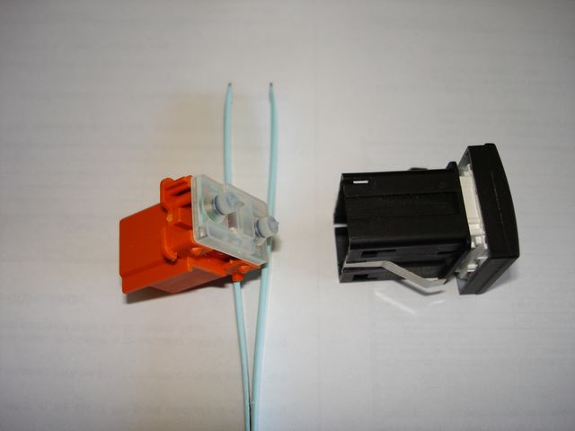

Voici quelques photos du poussoir de l'option de surveillance de la pression des pneus.
Comme je n'en ai plus d'utilité à ce jour je l'ai démonté par curiosité.
Je m'attendais à y trouver des contacts mécainques avec un ressort mais rien de tout ça.
Un petit circuit imprimé supporte une LED avec sa résistance et des lamelles parallèles gravées en guise de contact. Ces lamelles sont mises en court circuit quand le bouton est poussé par une petite pastille à base de carbonne enfoncée dans un support en matériau souple, genre silicone, qui fait office de ressort et de protection contre les poussières
C'est de la belle technologie et côté fiabilité c'est le top !
