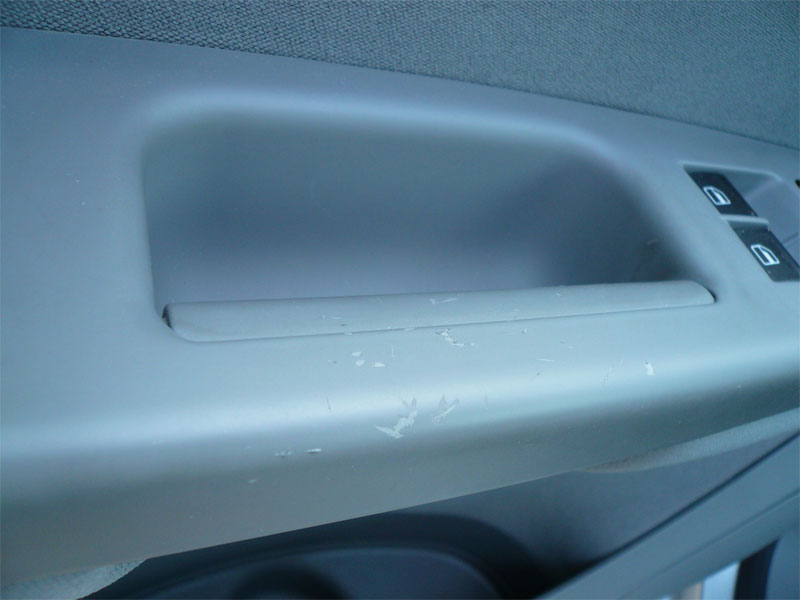

avant de vendre mon vehicule je voudrais régler deux petits points
le premier c'est au niveau de la poignee int qui c'est abimé avec probablement mon alliance ..(je savais que j'aurais pas du me marier)
quelqu'un sait comment la retirer?, faut il tous racheter? une idee du prix ?

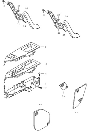

La poignée peut être remplacée en la commandant chez VW :
[img]http://www.touranpassion.com/forum/imag ... oignee.jpg[/img]

la partti Rep 1 ou 2 est emboité sur la partie rep 3 vissé sur le panneau de porteou il faut dabords enlever le panneau de porte pour enlever la vis rep 7 ???
pour retirer le pommeau, tu as l'eclaté aussi stp ??
super merci !!
Pour la poignée, la partie supérieure est effectivement emboîtée sur la partie basse qui elle est vissée au panneau de porte.
Il faut faire levier en s'appuyant sur l'accoudoir là ou la poignée est le plus large (en rouge) pour l'enlever :
[img]http://www.touranpassion.com/forum/imag ... ignee2.jpg[/img]

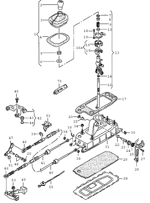

Pour le pommeau voici le schéma :
[img]http://www.touranpassion.com/forum/imag ... ommeau.jpg[/img]

pour le pommeau, comment arriver au mecanisme ? il faut retirer la console ?
meme le souflet je vois pas comment le retirer

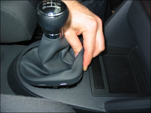

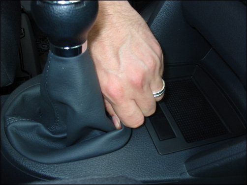

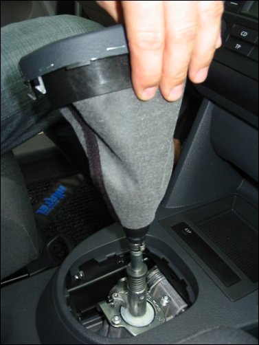

Bonjour pat_man_34 je savais que j'avais les photos du démontage du pommeau quelque part sue le pc et je viens de les retrouver ,cela fait un mois que tu avais posé la question ,si tu repasses par là voici le démontage . ça peut servir a certains
JCGB

J'ai comme vous tous mes poignées de portes intérieures qui s'écaillent.
J'ai décapé la poignée conducteur, elle est maintenant entièrement noire mais pas très jolie.
Est-ce que quelqu'un a déjà tenté de repeindre les poignée avec une peinture grise?
Je vais essayer de peindre la mienne et je vous joints des photos.
Au pire, j'en acheterai une neuve...

J'ai demonté ma poignée comme montré plus haut.
J'ai retiré le bloc avec les quatres boutons de vitres électriques.
Ensuite j'ai pris une petite spatule métalique et j'ai gratté tout le revêtement plastique gris.
Une fois la poignée entièrement noire, un petit coup de ponçage au papier de verre.
Puis peinture gris anthracite et remontage.
