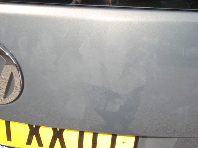

mon touran a deux ans et depuis l'année derniére des taches (taches informes et marque de doigts et meme de mains) apparaissent sur la peinture surtout aux endroits ou on touche la carrosserie ,sur le plastique d'un feu arrière et sur le montant noir des portières.
Emmener chez volkswagen, on m'a repondu que un produit avait été mis sur la voiture et que ce n'etait pas un défaut de peinture puisque ça touche aussi d'autres endroits du vehicule; Ils ont emis l'hypothese d'une reaction à un produit solaire !
Avez déju vu ou entendu un problème similaire?

Crème pour le soleil? Non?
J'imagine que tu as déjà essayé de nettoyer ces taches avec un bon dégraissant, ou même de l'alcool ?
j'ai reformulé le titre de ton topic afin que cela soit plus explicite et surtout en supprimant les formulations type SMS

chez volkswagen ils on passer un poliche, ça a attenue mais pas parti. et il y a que l'alcool que je n'ai pas essayé de peur que ça empire. je vous demande car je ne leur fait pas bien confiance, il ne vont pas me dire que c'est la peinture qui est en default car il m'on dit qu'il n'y a plus qu' refaire la peinture et a mes frais bien sur. et pour repondre a SAMLAURE oui une creme pour soleil. mais je doute que ça soit ça car c'est la 1ere voiture qui me fait ça et a la plage on y va tous les ete.
merci pour votre aide.

Par contre, il parait clair que c'est un produit que vous utilisez, car cela ne le fait qu'on endroit où vous avez posé vos mains? Non?

oui, mais savoir quoi! on s'aperçoit de nouvelle marque qu'au retour des vacances, en espagne l'année derniere et au portugal cette année.

joannalex a écrit :oui, mais savoir quoi! on s'aperçoit de nouvelle marque qu'au retour des vacances, en espagne l'année derniere et au portugal cette année.
Ou du MONOI.
Messages : 7578
Essaies un polish assez "agressif" genre effaçe rayure ... (voir dans un centre auto)
Est ce que le vernis est atteint ???
Ayant quelques p'tites connaissances en carrosserie :mrgreen: , je n'ai jamais vu ça ... sauf mettre la main sur un vernis qui n'est pas entièrement "sec" après avoir été repeint (ça j'ai déjà vu :mrgreen: :mrgreen: :mrgreen: :mrgreen: ).

Essayes aussi un peu de produit pour decroter les insectes.
Met des gants l'été prochain ........ :mrgreen: ........ :jesors:......je suis loin !!!...... :biere:

J'ai eu aussi le meme type de tache sur le capot avant (au niveau de l'ouverture du capot) de ma vieille passat.
La tache est toujours là mais c'est un peu atténué avec le temps, malgré les lavages et autres polish...
J'esper que ça se passera un peu mieux pour toi :wink:

tu n'aurai pas plutot un bon ami qui te veux du bien et qui de temp en temps envoi sur le vehicule un peu d'huile de frein , c'est une belle sal***perie ce truc , si j'ai bonne mémoire ça ramolis le verni et la peinture aussi. en tout les cas c'est une réaction avec ton verni et quelque chose!!,vas voir un vrai peintre en carrosserie pourra t'en dire plus lui !

excuser moi, de ne pas avoir donne de mes nouvelles mais plein de travail, et cet ordi qui me joue des tours, il va falloir que je le change aussi. sinon le touran on s'est arranger avec le garage il vont faire un degraissage et me le polisher avec la machine il pense que ça va attenuer, ça va qd meme me couter 250 euros environ. voila ou j'en suis, mais d'abord il vont faire un essai.
