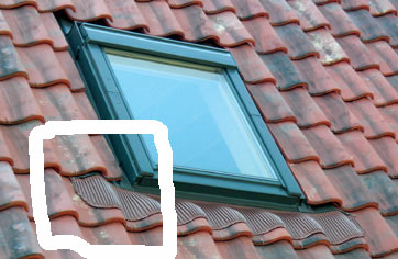

Si l'accès n'est pas trop dur, vérifie bien l'étanchéité du pourtour de ton Vélux :
Ainsi qu'au niveau du raccord avec tes tuiles (bavette) :
Les photos proviennent du site Velux.fr où tu trouveras peut-être un peu d'aide :wink:

Je pense que c'est là que ça déconne...
La bavette est moins longue que cela sur le mien et je pense que l'eau arrive à passer.
