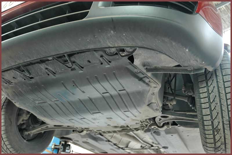

Passons au dessous de l'affaire avec le protège moteur,
une patte de fixation est déjà devissée :
[img]http://www.touranpassion.com/forum/imag ... 375_gg.jpg[/img]
[img]http://www.touranpassion.com/forum/imag ... 388_gh.jpg[/img]
[img]http://www.touranpassion.com/forum/imag ... 403_gi.jpg[/img]

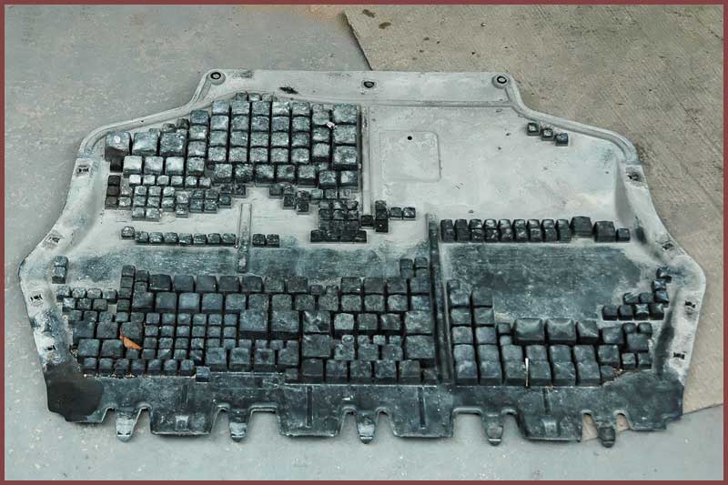

Le protège moteur déposé :
[img]http://www.touranpassion.com/forum/imag ... 418_gj.jpg[/img]
Vue de l'arrière :
[img]http://www.touranpassion.com/forum/imag ... 453_gk.jpg[/img]
[img]http://www.touranpassion.com/forum/imag ... 514_gl.jpg[/img]
