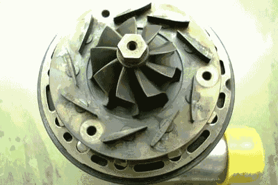

Grosso modo, ton turbo possède des ailettes pour aspirer l'air.
En fonction de la charge moteur ces ailettes s'inclinent plus ou moins.
Le problème c'est que ce mécanisme risque quand les ailettes sont toujours positionnées au même endroit, le mécanisme se grippe.
Entre autre l'EGR 'un dispositif à la C...' renvoie une partie des gaz d'échappement vers l'admission du moteur pour diminuer la pollution.
Pour l'EGR, il y a une vanne qui de temps en temps laisse ou ne laisse pas passer les gaz d'echappement dans le moteur.
Et à terme,, si tu ne tires pas les rapports, le mécanismede l'EGR risque de merdoumer.... Quand tu vois la suie des gaz d'échappement, tu te dis vaut mieux tirer...
Le moteur c'est comme les femmes.... Ca s'entretien et se décrasse de temps en temps :oops: :wink: .... (avec tou le respect que j'ai pour la genet féminine) :wink:

Erf, en tout cas chapeau pour l'animation du turbo à géométrie variable, et dire qu'il n'y a même pa ça sur mes hélicos ^^ (de géométrie variable hein :p) )
