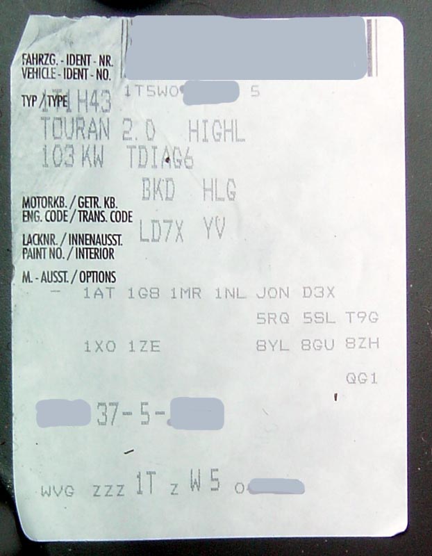

Le véhicule a une identification et nous pouvons un peu connaître sont histoire…
Le numéro de série est en bas du pare brise coté conducteur et l’étiquette généralement collée dans le coffre.
Tout ceci permet de connaître un peu mieux le véhicule.
[img]http://www.touranpassion.com/forum/imag ... 0Serie.jpg[/img]
Le numéro de série que l’on retrouve en dernier ligne de l’étiquette dans le coffre :
Il est du type : WVG ZZZ 1T Z 5 W 0123456
WVG : Code du constructeur VW.
ZZZ: caractère de remplissage (Ils ne servent à rien)
1T : code pour le Touran (3b = Passat – 1J = Golf – 7L = Touareg…)
5: année modèle 2005 (4=2004, 3=2003, 2=2002, 1=2001, Y=2000...)
Chaque nouvelle année/modèle commence en juin.
W: lieu de production. Dans notre cas je vous laisse deviner !!!
0123456 : numéro de production dans la série.
L’étiquette dans le coffre :
Elle reprend le numéro de série ci-dessus et même un peu plus.
1° ligne :
1T5W0123456 5
Voir ci dessus.
Le dernier chiffre « 5 » ???
2° ligne :
1T1H43
Type du véhicule ou code modèle par motorisation.
3/4° ligne :
Elle indique simplement le type de modèle et le moteur:
TOURAN 2.0 HIGHL
103 KW TDI AG6
Touran 2.0 Highline 103 KW TDI
AG6 est, semble t’il, le type de boite (?).
5 ° ligne :
BKD HLG
Ceci concerne la motorisation et boite de vitesse.
BKD : Type de moteur. Dans ce cas 2.0 l TDI 140 CV (Le 136 CV doit être identifié AZV)
HLG : Montage du 05/04 au 11/04 - 2.0 L - 140 CV - BA 6
Il semble que ces codes définissent des paramètres de motorisations et de boite
6° ligne :
LD7X YV
Couleurs et garnitures.
L : ?
D7X : Gris platine Métal. Le rouge doit être A3W.
YV : Intérieur Anthracite pour les sièges « sport ». Le beige sport doit être YX.
7° à 10 ° ligne :
Les options… Ou équipements demandés lors de la fabrication.
Il semble que l’ordre soit toujours le même.
Par exemple :
1AT : ABS/EDS/ESP.
1G8 : Kit de dépannage avec compresseur.
1MR : Volant cuir.
QG1 : Entretien Long Life.
11° ligne :
XXXX 37-5-XXXX
La date de fabrication. Je ne sais pas si c’est le lancement ou la fin…
XXXX : ?
37 : La semaine de fabrication donc dans ce cas là, modèle 2005, la 37 ° semaine de 2004.
5 : Le jour de la semaine de fabrication soit le vendredi. Ma voiture a donc été fabriquée le 10 septembre 2004…
XXXX : ?

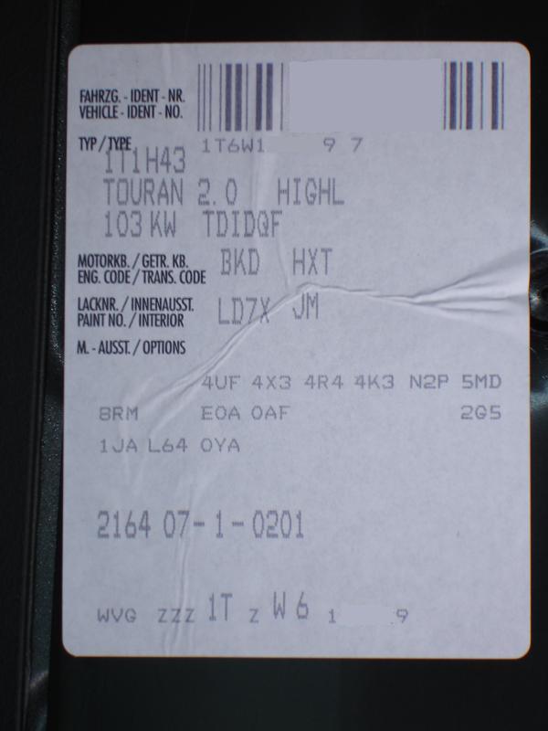

Voici le code génétique de mon Touran :
N° d'identification = WVG 1T6W1....9 7 repris en partie plus haut sous le code barre mais aussi dsur l'étiquette du carnet d'entretien !!
WVG pour Volkswagen
1T = Touran
6W = modéle 2006 produit à Wolsburg
1.... 9 = numéro de production
Il s'agit donc a la base d'un Touran 2.0 Highline 103KW (140ch)
1T1H43 = génération de Touran par rapport aux modifictions apportées durant sa "carriere"
TDIDQF = TDI ?????
BKD = Code Moteur 103Kw 2 Litres 140Ch utilisé depuis le 10/02003
HXT = type de chassis????
LD7X = Gris platine métallisé JM = interieur Tissu anthracite
Options:
- 4UF = Airbag conducteur et passager avec désactivation de l'Airbag du passager avant
4X3 = Airbag de côté et de tête
4R4 = Vitres électriques confort ( antipincement..) et fusible
4K3 = radio remote controlled central locking operated from inside and safe securing ( radio codée??)
N2P = siege en tissu (pas sûr !!)
5MD = élements décoration avec insert en aluminium
8RM = 8 haut parleurs
E0A = no special edition
0AF = stabilisateur avant
2G5 = appuis tete avant n° 1 sans décoration
1JA = Absorbeur de choc arriere: design standard 1
L64 = débattement des suspensions 64
0YA = catégorie de poids n°1 de l'essieu arrière

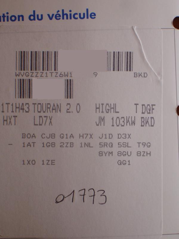

Code génétique du carnet d'entretien:
[img]http://www.touranpassion.com/forum/imag ... %20013.jpg[/img]
Options:
- B0A = Eléments placés sans condition spécifique par rapport au pays
CJ8 = Jante alliage 6 1/2J x 16 ET 42
G1A = boite automatique à 6 rapports
H7X = pneus 205/55 R 16 W (les miens 205/55/16 v car DSG)
J1D = batterie 380 A (72 Ah)
D3X = 4-cylindre turbo diesel 2.0 L/103 kW 16V TDI avec pompe à injection basé sur le moteur T9G/TB3
1AT = ESP avec ABS et EDS
1G8 = Kit anti-crevaison
2ZB = Volant en cuir multifonction
1NL = covers for alloy wheels (covers???)
5RQ = rétroviseur extérieur droite convexe
5SL = rétroviseur extérieur droite non sphérique
T9G = composants de base du moteur unit 03G.A (??)
8YM = radio CD
8GU = alternateur 140A
8ZH = antenne pour AM/FM avec réception diversifiée
1XO = traction avant
1ZE = frein avant à disques
QG1 = LongLife
Si certains peuvent m'éclairer sur ce que je n'ai pas pu déchiffré...
