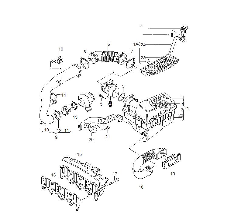

Message par mirotoile »
[img]http://www.touranpassion.com/forum/imag ... imetre.JPG[/img]
voila
si ca peut t'aider.
jette un oeil sur le repere 4
miro

je parie pour un bebit metre d air hs la piece numero 4 dans le dessin du post precedent
sinon turbo grippé un manchon deboité ou percé ton touran fumerais noir
