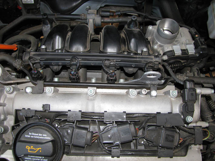

Bonjour, Je possède un Caddy van 1.4 essence. La garantie terminée, je vais donc faire l'entretien courant moi même. J'ai ôté le boîtier dans lequel se trouve le filtre à air pour le changer, et aussi pour accéder aux bougies. Et là ?????? où sont-elles??? Je joins 1 photo, car j'avoue ne pas connaitre ce type de moteur. Merci de me renseigner si vous avez la solution. Une bonne journée. Bernard.
Moi, je dirais sous les 4 gros rectangles qui se terminent en point tout près du bouchon d'oil :wink:
Car en face, on voit bien les injecteurs d'essence, dont l'allumage pour l'étincelle doit être juste en face de l'arrivé du carburant :biere:

Merci pour la réponse, j'attends tout de même la confirmation avant de procéder au démontage :? Une bonne journée. Bernard. :biere:

Mc rai a raison.
Les 4 gros rectangles sont les bobines d'allumage.Il te faut une clé a bougies assez longue.

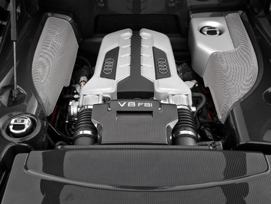

Messages : 7578
Pourtant, elles ne sont facile à voir non plus sur la R8 ... :mrgreen:
(source auto-expert)
Giorden
Messages : 18
Enregistré le : 08 déc. 2008, 11:52
Message par Giorden »
Oufff!!!! Quel beau bourrin!! En fait, je faisais référence à la Renault 8 Gordini!!
C'était surement une boutade de Vincent :mrgreen: :wink:
