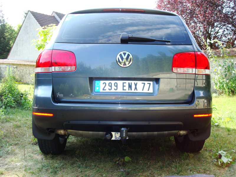

Comme convenu, voici la marche à suivre pour poser un attelage sur Touareg. je sais, ce n'est pas un Touran, mais c'est tout de même un VW.
Et c'est aussi grâce à certains conseils reçus par des memebres de ce forum que je suis parvenu à monter mon attelage alors la moindre des choses était de faire partager mon expérience en image.
Bon, attelage de marque Atnor, commandé sur internet chez Topmaboule : 304,00 euros avec boitier relais Smartset.

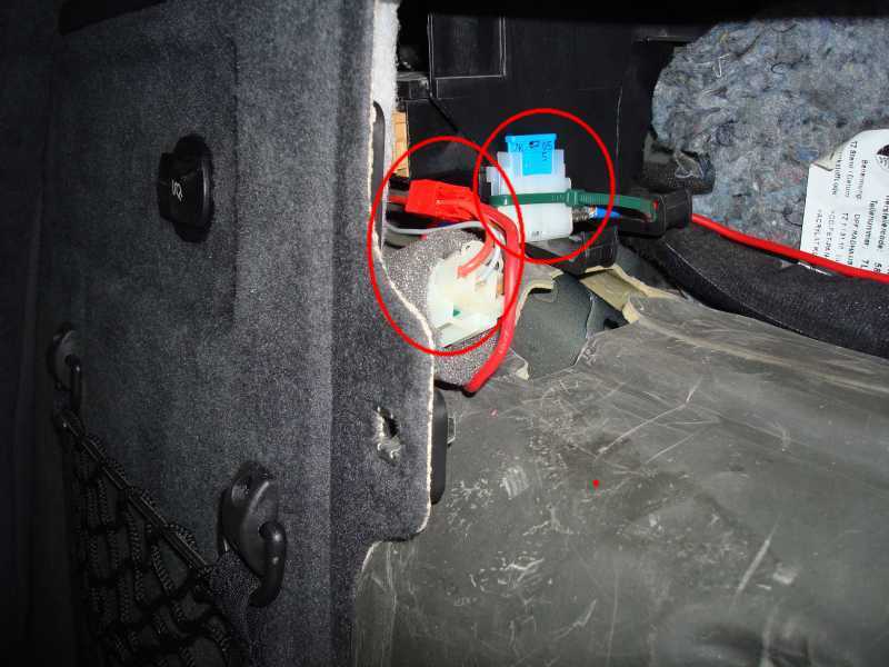

L'alimentation du boitier smartset a été prise sur la prise 12v située dans le coffre.
<br />j'ai rajouté un porte fusible et un fusible de 10a pour protéger le tout.
<br />...Et c'est fini, tout marche!

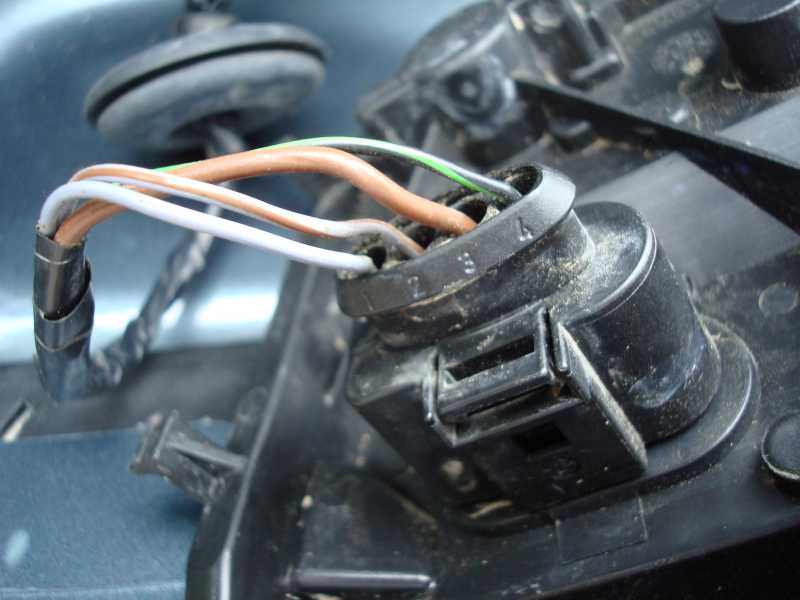

...Et connecter les fils de l'attelage sur les fils des feux arrières, tout simplement!
a l'aide d'un testeur bricolé (la pointe a été affûtée bien pointue)piquer les fils et repérer clignos , stops....

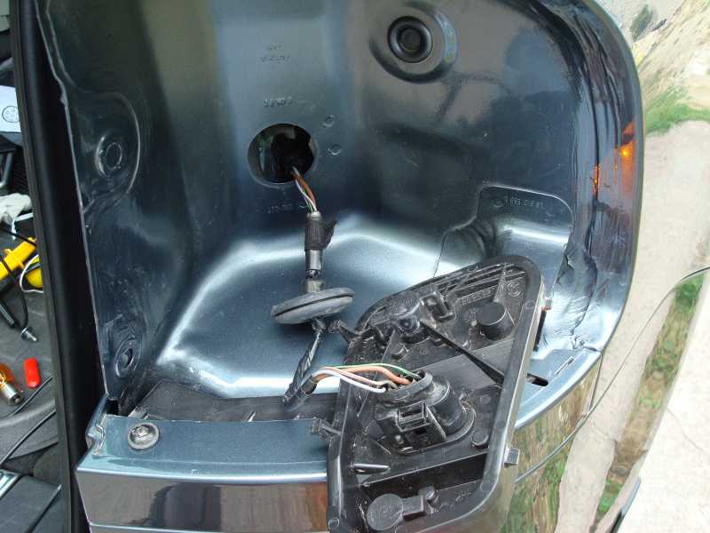

Démonter les feux arrières pour accéder aux fils.

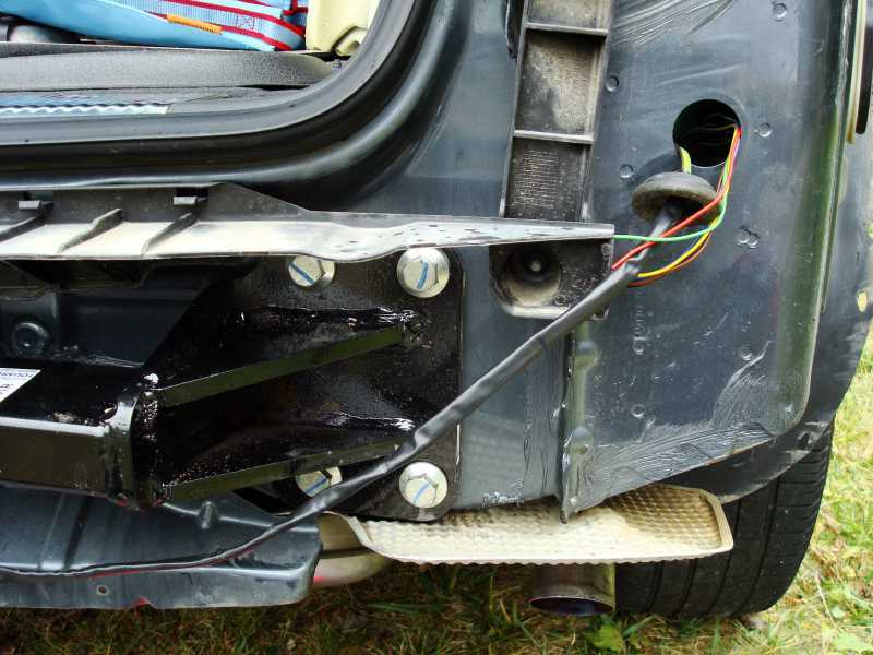

...faire passer le faisceau de l'attelage par le passage situé sur la droite de l'aile en préperçant le bouchon de caoutchouc pour préserver l'étanchéité.

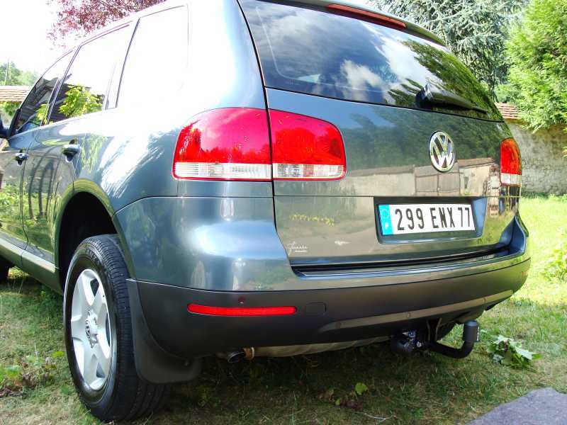

...attelage posé!
...attelage posé!
