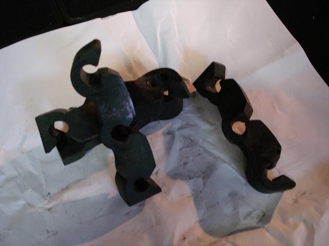

Après la mesaventure que je subis avec mon touran qui tire sur la droite et touours pas de solution, est ce que vous pensez qu'il serait utile de rajouter dans la dernière partie de la check-list
"vérifier si calle de transport retirée" calle en caoutchouc fixé sur les ressorts des amortisseurs avant.

Les voila :!: //§
Mc Rai a écrit :Comme convenu, je vous joins les photos des calles de transport non retirées à la livraison de mon Touran :
Endroit ou se trouve les calles :
Je vous laisse le soin de vérifier sur vos Touran, car je les avais bien remarqué mais je pensais que c'était là pour gommer des vibrations :cry:
On ne sent même pas la différence avant et après les avoir oté. Par contre, la géométrie bougent après leur retrait.
Merci Stroke pour avoir inséré les photos des calles.
