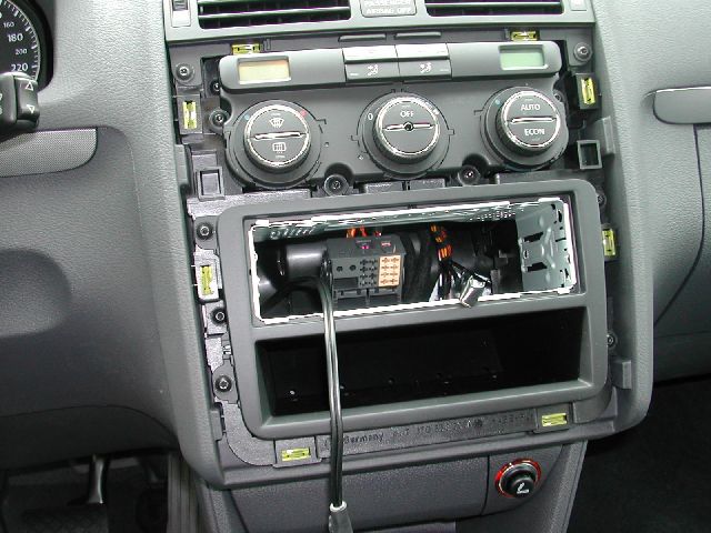

Je voulais faire un reportage complet mais en fait j'ai po fais de photos de l'evolution.
je vais vous decrire ce que j'ai fais.
J'ai acheté le connecteur chez norauto qui s'adapte sur le faisceau d'origine et qui permet de brancher l'autoradio en iso pour environ 15€ , j'ai dus aussi acheter le cable d'antenne specifique equiper d'un amplificateur aussi chez norauto pour 10€ je m'etais renseigner chez un pro qui m'a confirmer qu'il fallais un amplificateur d'antenne sous peine d'avoir une reception moyenne lors d'eloignement des grandes villes.
Sur la facade du tableau de bord vous avez pu remarquer que mon autoradio d'origine et separé en deux partie en clair mon cache a deux emplacement donc je pouvais po monter l'adaptateur suivant sous peine de changer aussi ma facade.
donc j'ai fabriqué des pieces en alu specifique pour remplir l'emplacement vide.
Malheureusement je n'ai po fais de photos des pieces en alu que j'ai usiné ,faudrait que je redemonte l'ensemble.
Je me suis inspiré de l'autoradio d'origine donc j'ai commencé par faire une tole qui vient a l'emplacement total de l'autoradio en inox de 2 mm d'epaisseur.
Effectivement c'est bien bête que tu n'ais pas fait de photos...... surtout concernant tes pièces en alu.
Je pense que pas mal de forumeurs changerai bien leur poste mais n'osent pas se lancer et ton reportage les aurait probablement aidé à "banaliser" la chose.
Si tu as un peu de temps et le courage de redémonter l'ensemble, fait un petit reportage car cela serait à coup sûr très intéressant et formateur pour certain, Merci !

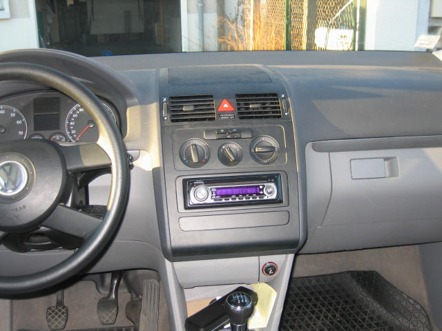

Puis j'ai crée des gabarits reprenant les formes a obtenir en alu.
C'est la piece superieur ou vient s'emboiter l'autoradio qui a été la plus complexe car je voulais qu'une partie de la facade soit encastré.
J'ai usiné a la fraiseuse la piece ainsi que l'epaulement.
Apres avoir fini les pieces je les ai poncer ainsi que les aretes vives pour avoir des arrondis.
Ensuite j'ai positionné la tole dans l'emplacement et remis en place la facade du tableau de bord.
Avec un mastic colle special inox j 'ai collé les deux pieces alus specifiques puis redemontage et peinture en noir mat.
Une petite photo de l'ensemble terminé.

Et ben moi, je dis chapeau car le rendu final me semble impeccable. A mon avis tu as quelques compétences pour faire d'aussi joli pièces en alu. :D
Maintenant, après une telle introduction dans le forum, tu te dois de te présenter ICI .
Bravo et bienvenu 'sebkika' //§ arobhgjyut
sebkika a écrit :Bon je vais redemonter dans la semaine pour vous monter les pieces et les adaptateurs.
Merci sebkika //§ //§ je pense que cela en intéressera beaucoup sur le forum.
Concernant le rendu final sur ta photo c'est à s'y méprendre !!!! [ image externe ] [ image externe ] j'allais presque te demander la référence des pièces chez VW !!!
Très beau travail, Bravo !
Rien à redire, tu as réussi ton examen de passage !!!!!! alexiaaaaao
bravo 20/20

Une vue d'ensemble

Bravo pour ce travail (difficile) !

du travail de pro !!!!
faut être passionné pour s'amuser à faire des trucs comme ça !!!

Oui c clair ca ma pris un peu de temps mais on voulais une facade lisse alors j'ai sorti une feuille et j'ai attaqué les plans.
Pour fabriquer les pieces il m'a fallu environ 4 heures .
Mais le resultat est la.
