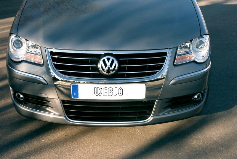

J'ai modifié ma calandre cet après midi mais j'ai cassé les deux pattes des extrémités sur la calandre d'origine en tirant dessus, c'était très dur à retirer la grille centrale, pour le reste impeccable, enfin ce n'est pas grave. Voici quelques photos, désolé pour la netteté mais mon Appareil photo numérique est une ancienne génération. ;)
Avant
[img]http://www.touranpassion.com/forum/imag ... Image1.jpg[/img]
Après
[img]http://www.touranpassion.com/forum/imag ... Image2.jpg[/img]
[img]http://www.touranpassion.com/forum/imag ... Image3.jpg[/img]
[Edit modo : images réduites, attention au poids maxi des photos ]

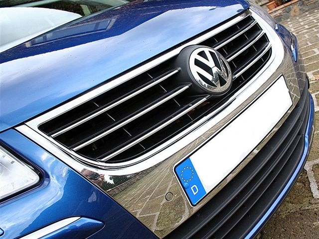

Bonjour Brunelli ,tu as une calandre chromée de V2 actuellement sur ebay
http://cgi.ebay.fr/Calandre-chrome-VW-t ... otohosting
Je ne sais pas quelle version de touran tu as, car elle n'a pas les baguettes horizontales chromées, c'est une calandre de version confort.

Bonsoir JCGB,
Merci pour l'info, mais je suis déjà en relation avec le vendeur de la calandre sur e-bay. Le souci est qu'il existe deux trous à l'extérieur du rectangle préformé pour la plaque d'immatriculation et il ne sait pas à quoi cela correspond (il n'a pas les cache-trous); de plus, je ne sais pas si je peux dissocier la partie chromée qui m'intéresse de la grille, afin de récupérer la mienne avec les baguettes chromées.
J'attends qu'il se renseigne et je fais de même de mon côté.

BRUNELLI a écrit :Bonsoir JCGB,
Merci et à plus ...
Bonjour BRUNELLI ,effectivement je n'avais pas vu que les trous étaient en dehors de la plaque d'immatriculation !! quelle idée que de percer sa calandre de la sorte (il avait une plaque XXL!!

Message par Pedro 95 »
Peut être les capteurs du park assist :roll:
:wink:
JCGB
Messages : 830
Localisation : LYON
Message par JCGB »
Pedro 95 a écrit :Peut être les capteurs du park assist :roll:
:wink:
Bien vu pédro ,je n'y avais pas pensé et c'est surement ça
