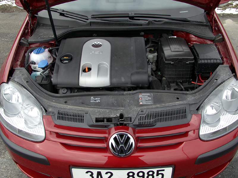

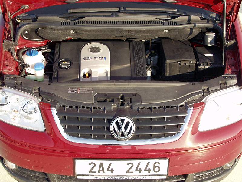

je precise que pour moi c'est une essence 1.6 fsi j'ai pas ce deuxieme boitier moi
mon moteur ressemble a celui la :
[img]images/uploads/zazounet971/thumbnails/vwt01_505.jpg[/img]
[img]images/uploads/zazounet971/thumbnails/vwgv01_997.jpg[/img]

le mieux,c'est qu'une fois le cache déclipsé,tu prennes le moteur en photo!
On pourra peut être t'aider!
:wink:
C'est justement déclipser le cache qui me pose probleme après trouver le filtre ne sera pas difficile je pense.
Dès que j'ai du temps je m'y pencherais dessus.
J'enverrai des tofs si necessaire
Merci de ovtre aide ! :wink:
Oui, si le filtre est à un endroit différent pense au photos pour le Topic :wink:
une avancée dans mes recherches
j'ai réussi a soulever le cache moteur du 1.6 fsi
c'est en effet clipsé il suffit de tirer sans trop forcer dessus.
Cependant j'ai pa pu l'enlever complètement par rapport au tuyau de prise d'air qui va vers la calandre qu'il faut je pense démonter avant.
Pour le moment je sais que ça sort donc je vais pouvoir mettre en commande mon nouveau filtre dès que je serais assuré que ça sort complètement.
