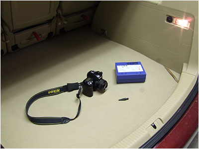

Ce matin,
je m'attaque au problème des poussières baladeuses.
Nous sommes sur TouranPassion, et qu'avons nous à l'arrière de nos toutou :
Un compresseur sur le quel je mets une petite buse
Voilà le dispositif
le jet d'air est modéré donc, à mon avis, pas dangereux
Notez que cela est fait dans un rouge piment intérieur beige.
Mais ça doit marcher avec d'autres couleurs.
Même avec les noirs.
Les gris, je ne sais pas ? ...
Bon je commence par souffler le miroir en bas
en parcourant tous les recoins, le dessous du prisme, la mousse
Je remarque que le miroir n'est pas propre ( à voir plus tard )
Puis même opération miroir relevé
En prenant garde de ne pas toucher le capteur.
Je renouvelle trois fois l'opération en faisant quelques vues en rafale entre chaque.
Des poussières réapparaissent à chaque fois. mais à la fin il n'en reste plus qu'une baladeuse
et une fixe collée ( à voir plus tard )
Je dépoussière également les objectifs
C'est assez efficace mais prudence, je fais ça avec un appareil qui ne craint plus grand chose.
Attention au boitier avec anti-poussière ou autre stabilisateurs.
Bref, à ne pas faire
Demain j'essaye le sablage

Oui mais justement est ce que le fait de souffler sans aspiro :
-ferait sortir x % de poussieres
- déplacerait y % de poussires
X et y etant arbitraire
Avec un embout d'aspiro, ce qui serait délogé par le compresseur serait directement avalé par l'aspiro non ??
C'est le but parce que x% + y% poussières sont déplacées lors des déclenchements ou des coups de pompe de l'objo.fab01 a écrit :Oui mais justement est ce que le fait de souffler sans aspiro :
Ouaih ben ça je sais pas, j'les connais pas.fab01 a écrit :X et y etant arbitraire
J'vais essayer que j'te dis et j'te f'rai des tophsfab01 a écrit :Avec un embout d'aspiro, ce qui serait délogé par le compresseur serait directement avalé par l'aspiro non ??
