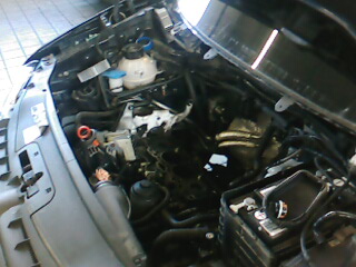

[img]http://www.touranpassion.com/forum/imag ... IMG027.JPG[/img]
Bon si vous arrivez a voir quelque chose mais bon il n'y a plus de culasse

Pas graveDSG_91 a écrit :j'ai fait cela vite fait avec mon téléphone et j'ai oublié de mettre une résolution plus grandeThinkDifferent a écrit :C'est pas commun cette photo DSG_91, tu n'as pas une version plus grande ?
Le plus important est que cette réparation soit bénéfique à ton auto et que ses problèmes disparaissent !
