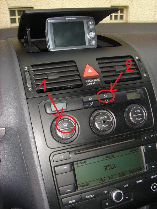

Bonsoir,
Par fortes pluies, j'ai un soucis de buée sur le parebrise et pourtant je suis en auto.
Est-ce normal?
Touran Freestyle 1.9 TDI 105 - Pack visibilité - Pack City - Noir nacré
Même en ayant enclenché le désembuage ?
toutounoir
Messages : 2395
Localisation : Rouen (76)
Message par toutounoir »
c'est vrai que si on actionne pas le bouton "désembuage", ca part pas vite... ("1")
Une fois la buée partie, on peut aussi "forcer" l'air à aller sur le pare-brise ("2")...
Pour le copyright, c'et une photo de mon toutou avec l'installation du gps dans le vide-poche en attendant de virer le RNS300...
