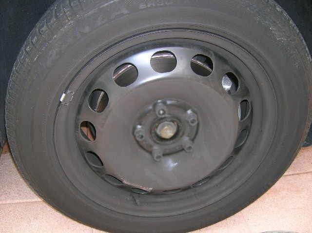

Et tes jantes toles, tu les a prises en 15 ou en 16 pouces ? Avec quels pneus ? Je vais m'équiper pour l'hiver, parce qu'ici, sans ça, je reste 3 semaines à la maison sans pouvoir sortir....

Jantes en tôles 16" d'origine.
[img]http://www.touranpassion.com/forum/imag ... CN2129.JPG[/img]

merci pour le renseignement
j'ai acheter des jantes alu nues en 16 pour remettre mes pneus d'origine BRIDGESTON je vais faire le changement directement dans un garage pour le demontage des tole et le remontage sur alu avec equilibrage et valves

diamir a écrit :Et tes jantes toles, tu les a prises en 15 ou en 16 pouces ? Avec quels pneus ? Je vais m'équiper pour l'hiver, parce qu'ici, sans ça, je reste 3 semaines à la maison sans pouvoir sortir....
Desole je vois ton message seulement mainteant !!!
En 15 pouces 195/65/15 pour ta reponse .
