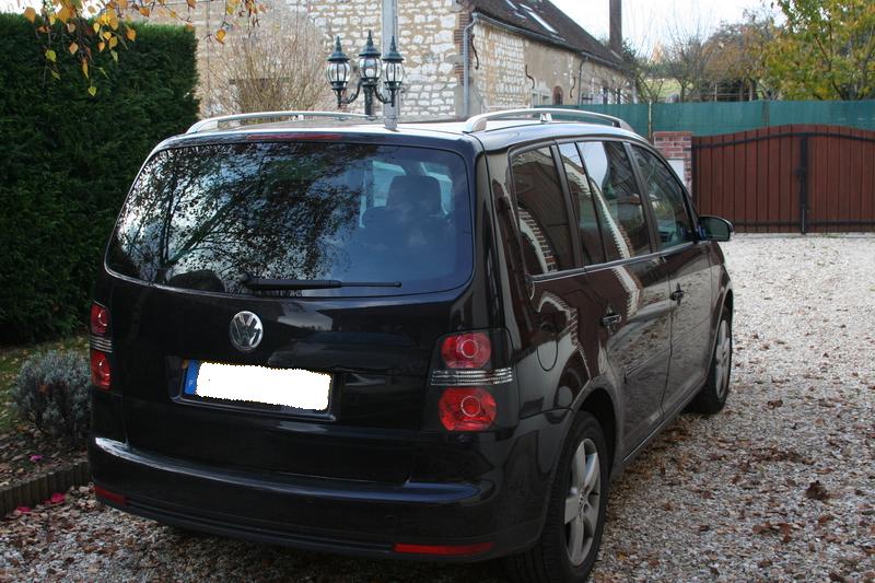

voci mon touran

DSG_91
Messages : 2761
Message par DSG_91 »
Pour la suppression mais totale :)
Audi A3 Design Luxe e-tron
VW polo TSI DSG
lepoulpe
Messages : 2546
Localisation : ESSONNE
Message par lepoulpe »
J'ai l'impression de voir mon mien....
Avec les ampoules de clignotants "chrome" ça fait encore plus beau - tu devrais essayer !
:biere: /friend:
