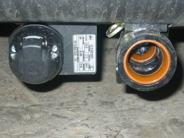

Voici quelques photos de mon attelage monté ce mercredi 24 Mai.
1) Vue Générale
[img]http://www.touranpassion.com/forum/imag ... _3455A.jpg[/img]
2) Zoom sur le crochet d'attelage
[img]http://www.touranpassion.com/forum/imag ... _3454A.jpg[/img]
3) Attelage de marque GDW
[img]http://www.touranpassion.com/forum/imag ... _3452A.jpg[/img]
4) Fusible sur le faisceau ajouté
[img]http://www.touranpassion.com/forum/imag ... _3445A.jpg[/img]
[img]http://www.touranpassion.com/forum/imag ... _3446A.jpg[/img]
Le boîtier additionnel se trouve derrière le cache du cric
5) Vue sans le cache de protection
[img]http://www.touranpassion.com/forum/imag ... _3461A.jpg[/img]
[img]http://www.touranpassion.com/forum/imag ... _3460A.jpg[/img]
Désolé mais en Belgique pour le moment il pleut des cordes donc mon Touran est très très sale
6) Cache de protection après utilisation
[img]http://www.touranpassion.com/forum/imag ... _3462A.jpg[/img]
7) Crochet d'attelage + housse de protection
[img]http://www.touranpassion.com/forum/imag ... _3459A.jpg[/img]
[img]http://www.touranpassion.com/forum/imag ... _3457A.jpg[/img]
[img]http://www.touranpassion.com/forum/imag ... _3456A.jpg[/img]
