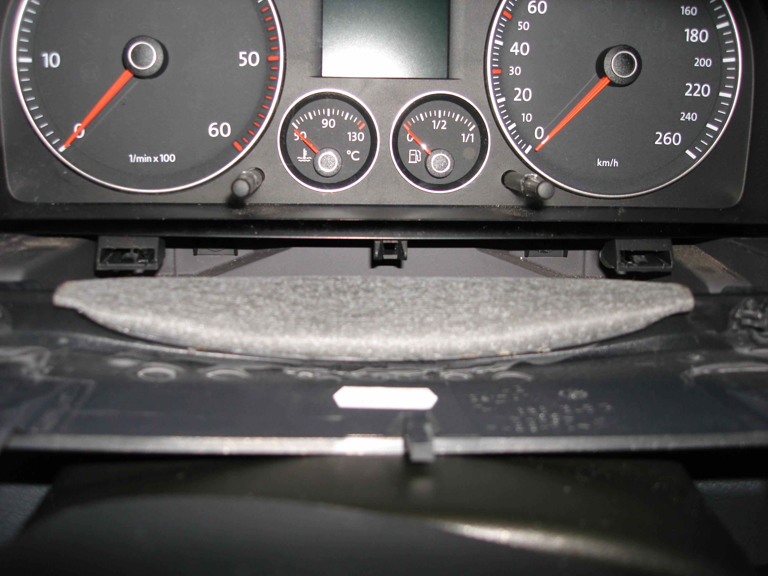

moi j'ai identifié un bruit sur mon V2 entre le volant et les compteurs. sur le cache en plastique sur lequelle s'attache le bout de "cuir" qui relie la colonne de direction. Mais je ne sais pas comment s'enlève ce cache. Quelqu'un l'a déjà enlevé ?

Oui, il suffit de le tirer horizontalement en douceur vers toi, je l'ai fait avant hier, car je voulais voir comment était le morceau de cuir (ou simili) pour en changer la couleur :mrgreen:

merci. j'essaye ça tout à l'heure. Hier j'ai essayé de tirer dessus mais voyant que ça ne venait pas je n'ai pas insisté. Je vais retanter. T'as pas une photo par hasard des crochet sous le bout de plastique.

J'ai réussi à retirer ce cache en plastique. Il faut tirer un peu car il est tout de même tenu par deux ergos.
Il ne reste plus qu'à trouver la solution pour ne plus qu'il couine. Je suis preneur des idées des astucieux pour éliminer ce bruit.
Voilà la photo pour ceux que ça intéresse.
