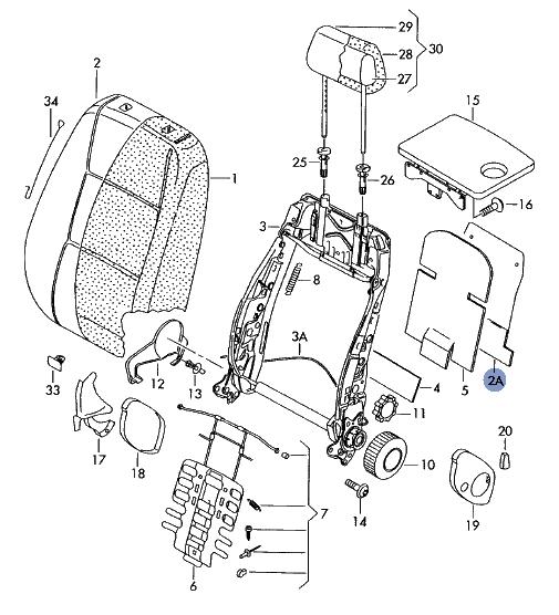

Voilà, j'ai commandé un touran concept III qui n'est pas équipé de tablettes au dos des sièges avant.
J'ai deux enfants et je souhaiterais vraiment pouvoir ajouter les tablettes.
Existent-elles à la vente en accessoire ? Sont-elles faciles à poser ?
t0x1k
Messages : 349
Enregistré le : 09 déc. 2009, 00:48
Localisation : Pyrénées-Atlantique (64)
Message par t0x1k »
opus a écrit :Voilà, j'ai commandé un touran concept III qui n'est pas équipé de tablettes au dos des sièges avant.
La tablette a pour référence 1T0 881 861 E (3U6 pour gris / 71N pour anthracite) N°15
Prix 2007 : 39.95€
Vis de fixation n 104 301 03: M5x16 0.16€ (on en trouve dans les magasin de bricolage) --> vis ronde à tête plate 6 pans femelle N°16
Je ne sais pas si il y a besoin des pièces suivantes --> à verifier sur revue technique
N° 2A : Bande protectrice 1T0 881 745 (même ref avg et avd) 25.06€
N° 5 : Plaque de protection pour véhicules avec cale-reins réglable 1K0 881 989 B (même ref avg et avd) 3.71€
Attention, c'est les prix de 2007 les prix 2009 ont évolués vers le haut :roll:
FÔ mettre à jour ton logiciel pour avoir les bons prix :wink: :mrgreen:
