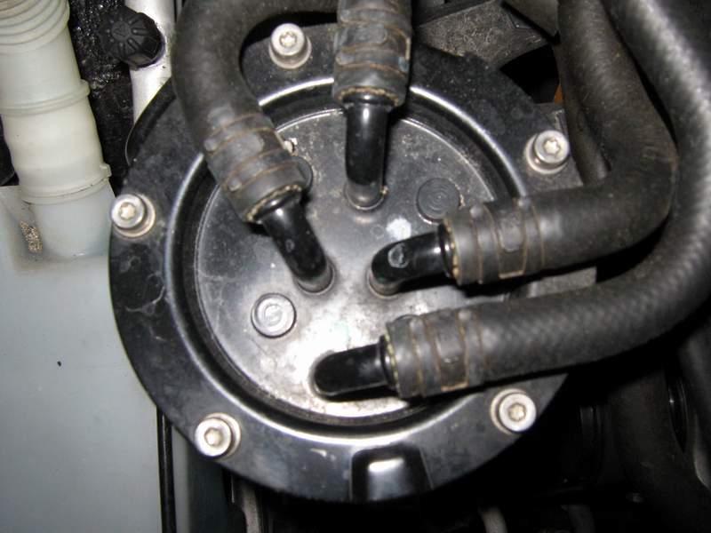

Sur le mien ( 2.0L TDI de 02/2006) non plus il n'y a pas de vis de purge (voir photo) et je voudrais remplacer le filtre à GO : peux-tu me dire ce comment tu as fait pour remplacer ton filtre sans mettre du GO partout en démontant la partie supérieure

Il a peut être démonté la cuve entierement!BAAO a écrit :Sur le mien ( 2.0L TDI de 02/2006) non plus il n'y a pas de vis de purge (voir photo) et je voudrais remplacer le filtre à GO : peux-tu me dire ce comment tu as fait pour remplacer ton filtre sans mettre du GO partout en démontant la partie supérieure![]()
par avance
Moi c'est ce que je ferais (si,la cuve se démonte)
La partie du dessus est un espèce de couvercle donc tu n'en mets pas partout.
Ensuite, prévoir bcp de papier absorbant ou une seringue.
Voir en page 1 et 2 la vue éclatée du filtre

La seringue sert que lorsque tu as un trou de vis de purge, Fab!
Et si tu enlèles le couvercle,ça doit dégueuler le GO.
+1 avec le papier absorbant...
Pour moi le + simple,si la cuve se démonte c'est :
*de repérer toutes les durites de GazOil.
*Démonter la cuve
*changer le filtre + joints
*remplir a la main la cuve de GO
Attention,ce n'est qu'une supposition,je ne suis pas mécano et je n'ai jamais réalisé cette opération.Je ne suis dans aucun cas responsable en cas de problème.
*Démonter la cuve
Ben lorsqu'à rozay il ont changé mon filtre go, ça n'a pas déguelé tant que ça.
Ca a plus suinté lorsqu'il a enlevée le couvercle mais pas deguelé.
Et ensuite il s'est pas fait ch... à remplir la cuve à la main (because le touran est équipé d'une pompe electrique voir ce lien sutra3957.php#3957)
Si notre ami veut le faire, je lui conseille
- d'entourer la cuve par du papeir absorbant
- de virer le haut
- d'aspirer via la seringue le go
- d'enlever le filtre en mettant du papier absorbant et un sac en plastique a proximité de la cuve
Parce que virer et remettre les durites ca doit pas être facile du tout ne serait ce que pour les colliers
et voilà

Je crois que c'est comme dit Fab, qu'au garage de Rozay, le mecano a procédé (retrait du couvercle du haut) et aucune coulure dans le compartiment moteur.
Il a aussi remis un peu de gasoil au fond de la cuve, après le remplacement du filtre, pour que mon touran démarre immédiatement
