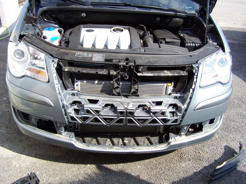

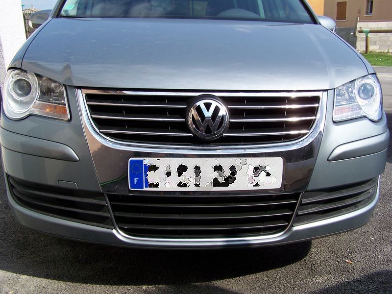

Voila mon photoreportage sur le montage de la grille centrale de mon Toutou (beaucoup moins complet que celui de McRai, page 6, car en fait je me suis servi de ses infos pour monte ma grille !!)
MERCI Mc Rai !!

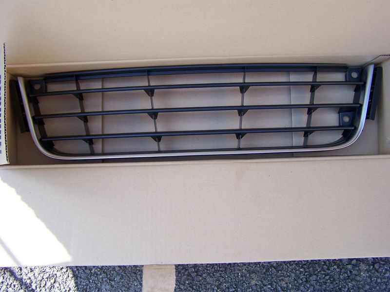

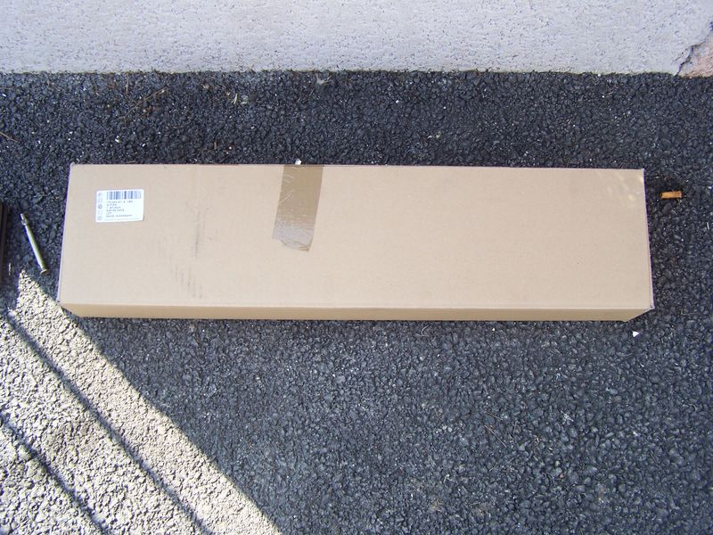

Reception de la grille:

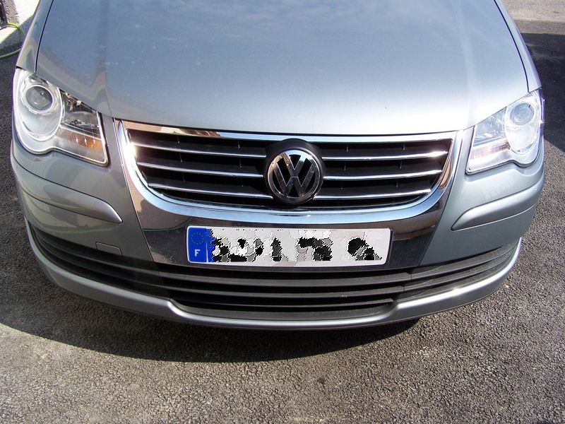

Calandre avant modif:

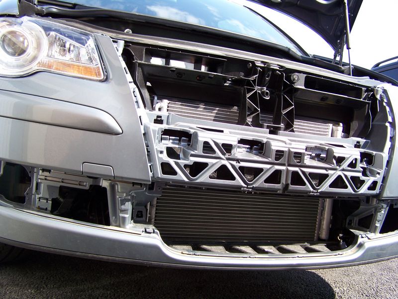

Demontage:
Pour ma part j'ai prefere tout enlever pour avoir un acces au pattes de fixations de la grille inferieure plus facilement (pour info la grille superieure, chromée, s'enlve tres facilement)

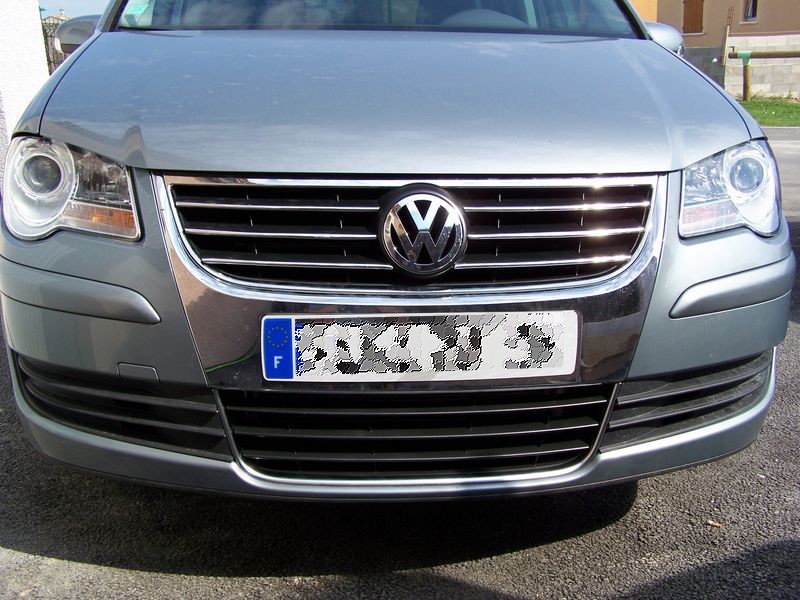

Et le remontage
Seul regret le decalage des barre de la nouvelle calandre et les cache antibrouillard ! D'ou ma recherche pour ces cache antibrouillard facon cross touran ! sans les AB !! lol
Et un conseil le reportage de McRai est GENIAL et complet je le repete je m'en suis servi pour mon montage !

Zerodivin (ou quelqu un d autre qui l a déjà fait) peut expliquer comment enlever la partie haute (chromée) de la calandre ?:shock:
Comment est elle fixée (clips ou vis ou les 2 ) ?
Avec des photos ce serait le panard... :)
Je serais bien tenté de l enlever aussi pour la modif si effectivement ca se fait bien.
Merci d avance... :oops:

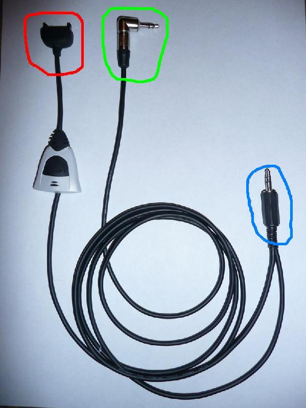

Le cable pour gsm c est une absolue nécessité pour moi.
Je fais pas mal de route, je suis pas mal au téléphone, et j écoute pas mal de zic.
Vu que mon gsm embarque 8Go j y mets de la zic tant que je veux.
Il me sert de gps également (copilot 7).
Tout ca sur les 8 hp du véhicule avec coupure de tout dès que le gsm sonne.
Peut pas m en passer de mon cable.

MELR a écrit :Zerodivin (ou quelqu un d autre qui l a déjà fait) peut expliquer comment enlever la partie haute (chromée) de la calandre ?:shock:
La grille superieure est tenue par les 2 systeme 2 vis et 2 clips sur le dessus au niveau des chromes attache a la partie peinte (il suffit d'enfoncer le tournevis et les clips s'en vont)
j'essaierai demain si j'ai le temps de prendre des photos
Bye
Touran Movie TDI 105 - Gris mountain - Jante Mugello - Pack City - Volant MF - Vitre noire totale bY Glastint
Si mes souvenirs sont bon, tu as 2 vis en haut de la calandre chromée pres des phares :biere:

Vla une photo du cable que j ai fait faire (14,3 euros):
En rouge le cable spécifique au Nokia E65 de mon amie, en vert celui de mon Nokia N95 8Go (il a une sortie jack 3,5 femelle) et en bleu le jack pour aller dans la prise AUX .
Ca y est j ai les pièces pour la modif calandre.
Les antibrouillards sont les memes sur le design edition que sur les séries précedentes par contre c est l enjoliveur qui change, il est plus effilé sur le design edition.
Normalement les fixations sont les memes. :oops:
Peinture cet après midi.
Le boss de la carosserie VW de Rennes ne connaissait pas la modif (un peu normal) et il a été sur le cul quand je lui ai annoncé le cout total des pièces (120 euros).:D
Il m a demandé où j avais eu vent de cette possibilité de modif alors du coup pub pour TP :mrgreen: :mrgreen: :mrgreen: et on est allés sur le site ensemble.
Je crois qu il va y avoir passé l heure de déjeuner...
:lol:

MELR a écrit :Merci à toi Mc Rai, après c est des clips je suppose.
Interessant ce cable, moi qui ai le E65 aussi.
Ou est ce que tu l'a fait fabriqué ?
A Rennes,
une boite qui s appelle R.E.R (radio éléctronique rennaise) .
Ils font tout ce qui touche à l audio et à la musique en général: enceintes, sonorisation, amplis, jeux de lumière, etc.
C est un petit atelier de quartier qui fait 30 mètres carrés à peine, pas le genre fnac ou autre.
On peut leur demander n importe quel cable, tout ce qu on veut, tant qu ils ont le cable éléctrique et les connecteurs, tout est possible.
Par exemple ils transforment meme les platines vinyls en leur ajoutant un pré ampli et un cable usb, le tout intégré, de manière à les brancher sur un pc sans besoin d ampli pour sauvegarder les vieux skeuds.
Maintenant de chez toi ca fait loin, mais des boites comme ca sur Paname t en trouveras certainement une volée, du coté de Réaumur je pense.
Là je leur avait fourni un casque Nokia pour E65, ils l ont coupé pour avoir le connecteur et voilà le travail.
C est faisable pour n importe quel appareil évidemment.
